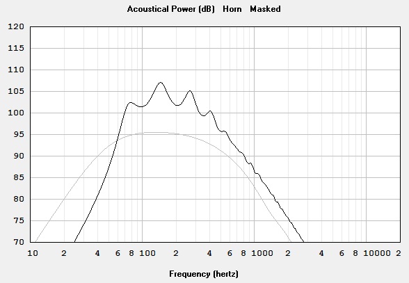

Al disappunto sollevato dove stava la differenza oltre 10 dB tra lo stesso altoparlante in sp e nella tromba inizialmente ha spostato questo grafico ....
Oggi mi sono accorto la sostituito con quell'altro ....
Immagino per fare tornare i conti con la famosa differenza di ben oltre 10 dB presenti nell'ultimo grafico ....

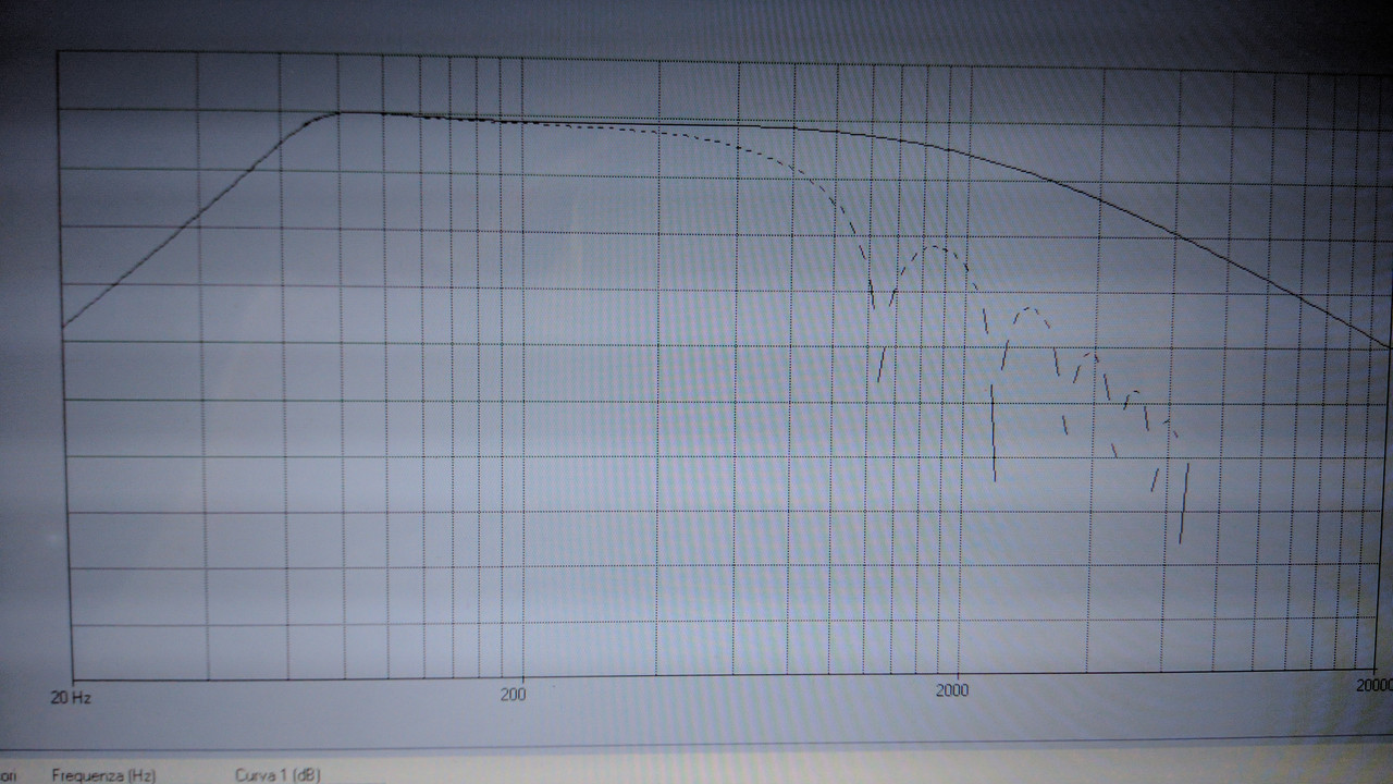

Faccio un ultino sforzo certo che chi vuole capire capirà. Per non lasciare dubbi e fare in modo che tutti possano simulare prendiamo un woofer con nome e cognome, fuori produzione così non facciamo pubblicità. B&C 15pl40.
Gli costruiamo un piccolo reflex e lo simuliamo con AFW. I dati del B&C in rete si trovano, dichiara una sensibilità di 99 db. Lasciamo perdere l'accordo e guardiamo i 100 hz.
Ecco il risultato su 4 pi:
A 100 hz segna esattamente 99 db di sensibilità, sia in asse che fuori asse di 90 gradi (linea tratteggaita).
Ora lo stesso in tromba da 60x60 sempre su 4 pi.
Come si vede a 100 hz segna 101,5 db circa. Circa 2,5 db in più.
Guardiamo fuori asse quanto perde a 100 hz.
Segna un DI di 1,5 db.
Non ci vedo certo 10 db in più, forse 1 ma mi permetto dire che si tratta di arrotondamento visto che i calcoli li hanno fatti due sistemi diversi posso ritenerla tolleranza visto che i paramentri da dare ai simulatori sono diversi. Ma le simulazioni a 100 hz sono corrette? Certo che lo sono, il trombone lo avete visto ed il reflex lo da poco buttato.
Siccome per me non è una guerra, anche se tirato in ballo senza desiderarlo, chiedo dove sarebbe l'errore nelle simulazioni. Poi però facciamo una cosa, al posto che misurare nel salone delle meravilgie magari le misure le facciamo in anecoica e vediamo cosa succede?
