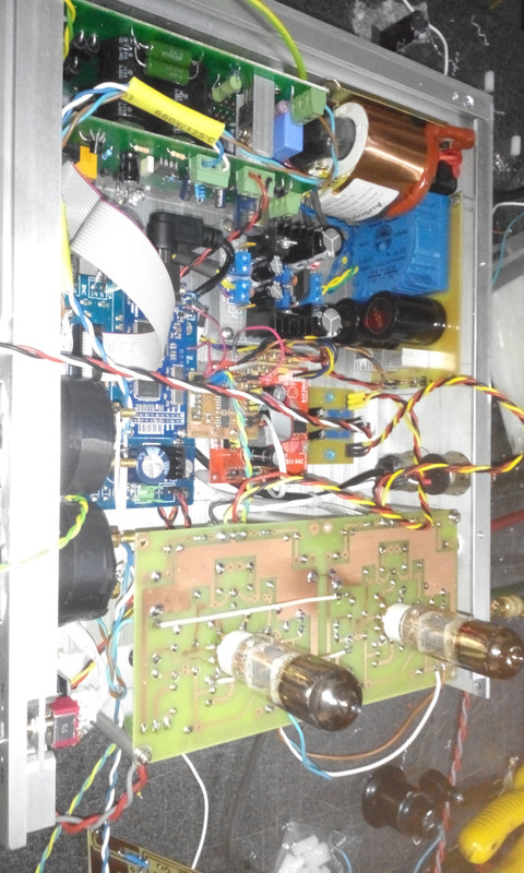

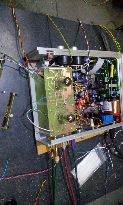

#21 Messaggio da SM63 »

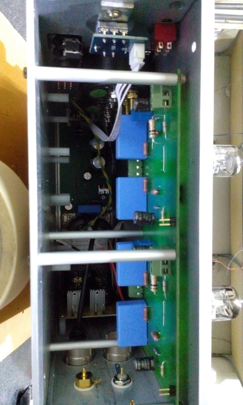

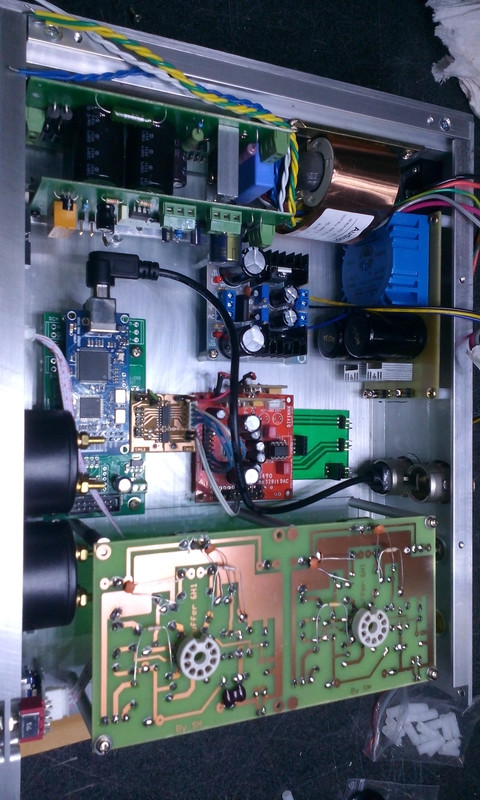

Qui inizia predere forma sia la sezione digitale e quella analogica

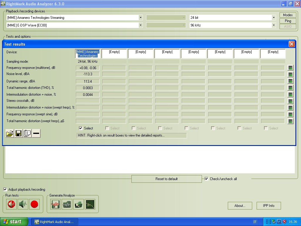

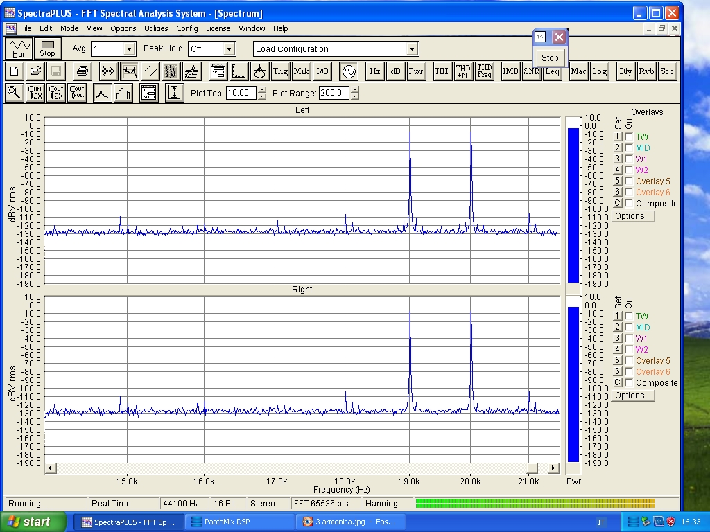

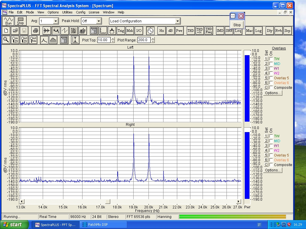

Hai effettuato sicuramente delle misure...
Qui o in privato vorrei vederle. ;)

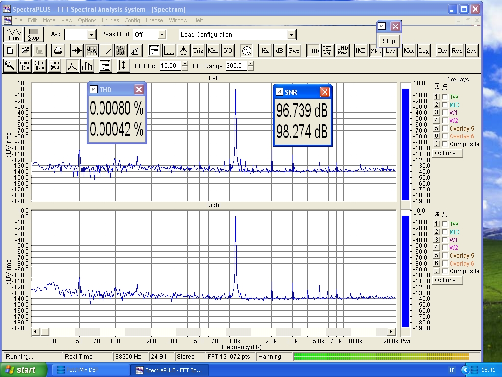

#23 Messaggio da SM63 »
Tom sono in arrivo anche quelle .....qui serve una tua valutazione ....

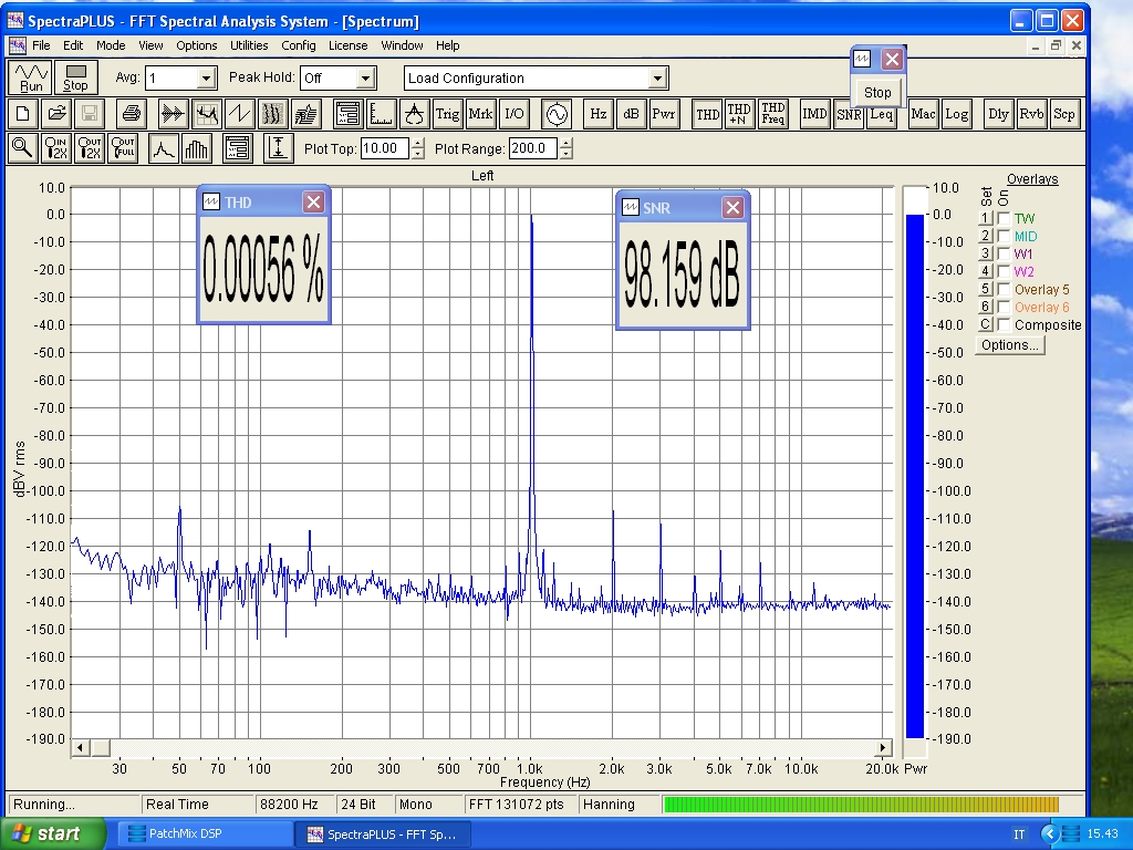

#24 Messaggio da SM63 »
Inizio dalla banda passante impedenza 10K

Visto che nel case ci sono dei v-meter perche' non attivare anche questa funzione ,qui ho riscontrato qualche diffilcoltà ,non tanto per fare muovere le lancette ,quato il prelievo del segnale per pilotare il circuito per muovere i v.meter penalizzava interferendo con in segnale di uscita ,la soluzione è stata quella implementare un secondo stadio di uscita OP con impedenza ingresso molto alta che a sua volta pilota uno stadio successivo che va a pilotare le lancente ,puramente estetica ,in quanto nessun v-meter puo' visionare un transiente .....

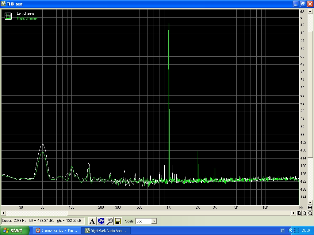

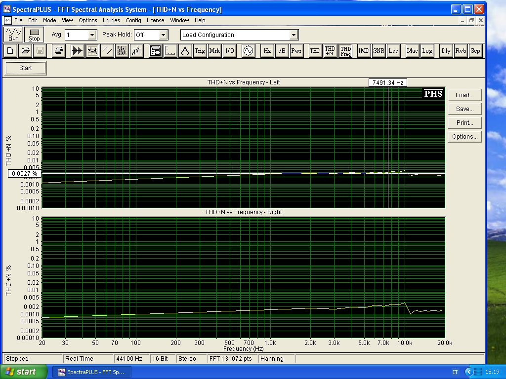

#26 Messaggio da TomCapraro »
SM63 ha scritto:Tom sono in arrivo anche quelle .....qui serve una tua valutazione ....
Che dire, le misure prodotte sembrano appartenere ai migliori dac con uscita a stato solido "" pur avendo uno stadio a valvole""
Con molta probabilità Marcello ne apprezzerà la pulizia del segnale, il quale non vedo affatto colorato, oltre al "conforto" visivo che apportano le valvole accese.
A Marcello piace la valvola ma...a me sembra un apparecchio che garantisce tutto fuorché una tipica colorazione della valvola, che può essere accomunata ad una distorsione asimmetrica di ordine pari, con un sufficiente livello di ampiezza e magari anche contornato con una manciata di intermodulazione.
Allora perché mettere le valvole ? (uno si potrebbe chiedere...) non è per caso che a questa pulizia si somma una certa delicatezza che ne acuisce la musicalità ????
