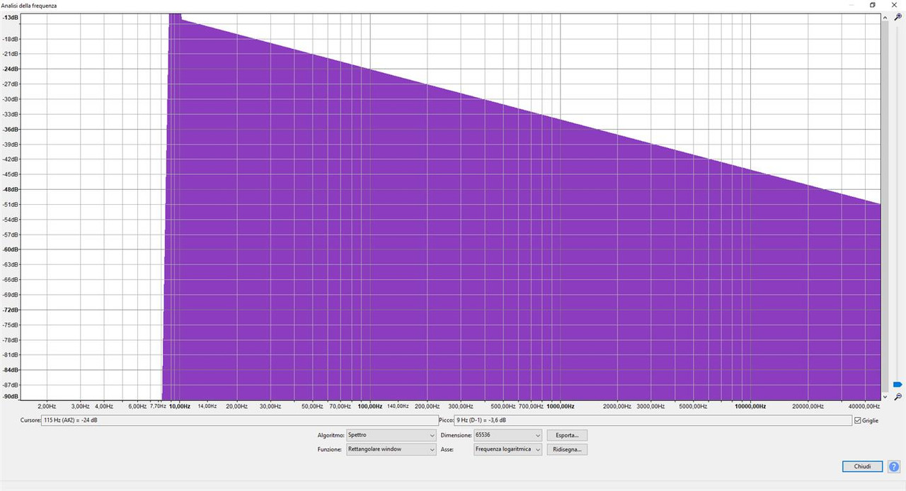

Re: L'analisi spettrale FFT
Con audacity mi viene fuori una retta calante piuttosto che un grafico tutto ondulatoMarioBon ha scritto:Se puoi posta il grafico che hai ottenuto.Carlo ha scritto:....A Tom, avevi ragione ! passando a 32 bit audacity visualizza una retta come un righello
L'analizzatore che hai trovato nella cartella lavora al massimo con 16384 campioni (2^14)
che a 44.1kHz significa un periodo di 0.37 secondi che non è abbastanza per una misura in ambiente ma va bene per le misure in campo vicino.
Se lo carico a 32bit funge, a 24bit no
Ho settato come avete consigliato rettangolare e 65536
Ora aspetto il microfono per mettermi a provare in ambinete
