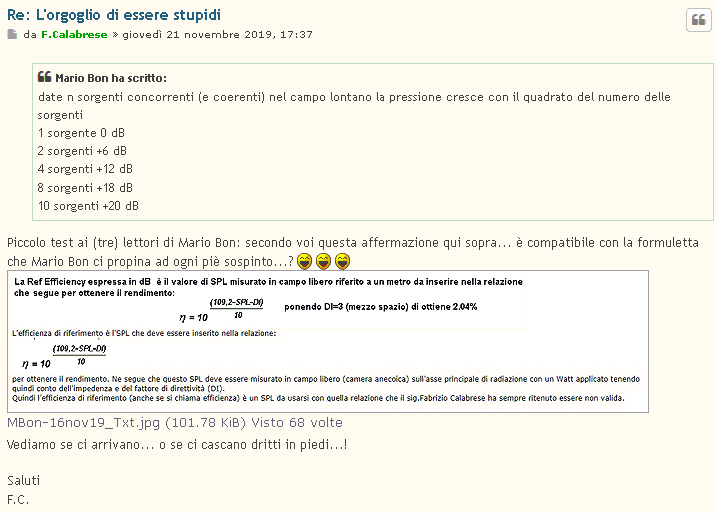

Certo che è compatibile: basta non confondere il livello SPL con il rendimento.
Siamo sempre allo stesso punto: il sig. Calabrese non ha studiato in passato e continua a non studiare oggi.

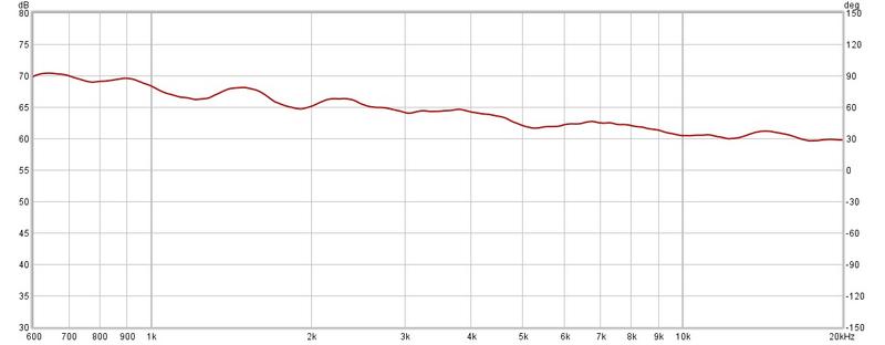

Ecco ad esempio la rif a 4 metri di un planre a gamma intera. L'esatto opposto di quanto sostenuto. E' normale. I planari in particolare se, oltre che alti, anche larghi diventano talmente direttivi in gamma medio alta da far si che le riflessioni siano talmente scarse da non incrementare affatto il livello a pochi metri, al contrario la frequanza bassa viena caricata dall'ambiente.

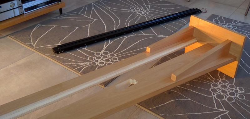

Ma guarda un po, per caso mi è comparso in sala un nastro di due metri. Quello delle genesis. Avrà una pessima risposta in salita? Prima di tutto è evidente la sua ampissima dispersione orizzontale, vengono molto contenute le riflessioni della parete adiacente al pannello ed il soffitto ed il pavimento è quasi come non ci fossero. Già questo dovrebbe far pensare che non potranno certo essere le riflessioni ad incrementare l'emissioni in gamma alta. Tanto è che basta osservare come velocemente si estingue un impulso, anche di 30 db, senza che rimonti per riflessioni ritardate. Del resto nessuno mai rileva, se non lo spostamento dell'immagine, accomodandosi sul lato sinistro di un divano, molto vicino al diffusore sinitro, e decisamente distante dal destro, chissà quali disastri.

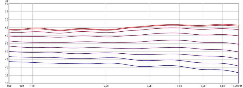

Ecco le risposte, due ambienti, 2,7 metri e 4,7 metri dal nastro. Nessuna equalizzazione, no drc, il nastro puro. Ampli am audio, crossover dbx 234 tagli 600-8000. Sopra c'è un tw. Si nota una leggerissima salita in quello alla distanza minore, evidente un maggior apporto dell'ambiente, alle spalle c'era il vetro di una finestra solo parzialmente coperto da tenda. Quindi non si può generalizzare.

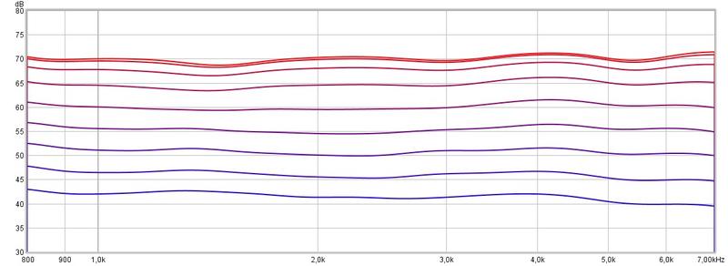

Guardate ora la risposta a quasi 5 metri. Entro +o- 1 db. Non vedo salita, anzi, più piatto ancora del precedente. Quello che lascia di sasso è che passando il tempo la risposta non modifica affatto restando una retta praticamente equispaziata anche dopo 180 ms. Si può scrivere quel che si vuole, non cambia la realtà. Un lungo nastro in gamma medio, medio alta, in ambiente, entro i suoi limiti dinamici suona in modo semplicemente imbattibile. Il resto sono balle.

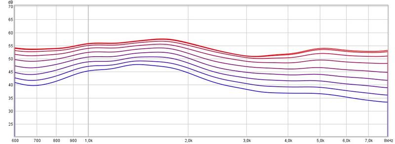

Ecco una tromba, le linee disuniscono al salire della frequenza, potrebbe essere l'ambiente, ma in questa condizione la gamma alta perde 10 db in più della media nello stesso tempo. In pratica suona tendenzialemtne mediosa e strillante. Insomma, non basta la parola, non si può generalizzare.
