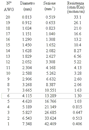

Io non ne capisco molto di dati tecnici, però più sopra ho esposto i dati del mio integrato (e lettore) ma ho un vago sospetto: e cioè che i miei cavi di potenza rame OCC 16 AWG X 4 quindi un conduttore di sezione 1,31 mm/2 (x 4) twistato all'altro che fanno 2,62 mm/2 (quasi 13 AWG) per ogni polarità dei diffusori e dell'amplificatore siano....ma ripeto non sono sicuro...forse troppi e facciano troppa "resistenza", purtroppo non ho i dati di questi cavi però forse per un integrato come il mio che deve già gestire dei diffusori quasi al limite come sensibilità il cablaggio in questione sia come dire troppo resistivo, o dico un mare di frescacce?
Mi piacerebbe molto sapere da chi è sicuramente più tecnico di me qualcosa in merito.
Grazie.

Un awg 13 lungo due metri fa 6.56X4= 26.24 millesimi di Ohm (si deve contare 4 metri perchè ce ne sono due in andata e due in ritorno). E' più che probabile che la resistenza di contatto aggiunga altri 20 milliOhm se è molto buona ma anche 4 volte tanto. Prima di cambiare cavi conviene verificare che la resistenza di contatto sia la minore possibile. La cosa migliore è spellare il cavo e fisarlo direttamente.
