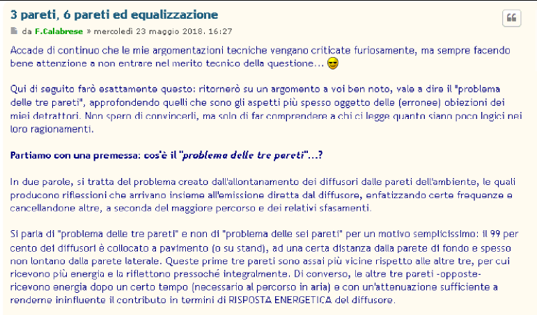

Riprendiamo questo post dove il sig. Fabrizio Calabrese espone il suo punto di vista sulle tre pareti:
Secondo il sig. Calabrese le tre pareti "lontane" non producono un contributo energetico sufficiente quindi basta considerare le tre pareti più "vicine".
La prima osservazione da fare è che le parti di un ambiente domestico non sono così "lontane".
