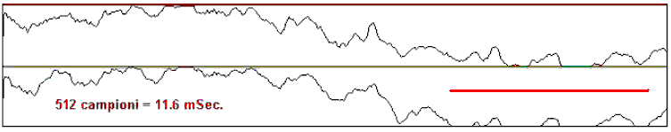

mi domando cosa farebbe in una situazione del genere:

Quale brano hai preso in esame ???
Comunque è possibile quantizzare un segnale analogico preso magari da una voce femminile -indistorta- e tosare un sufficiente numero di campioni in modo che ad orecchio si riconosca facilmente il fenomeno.
