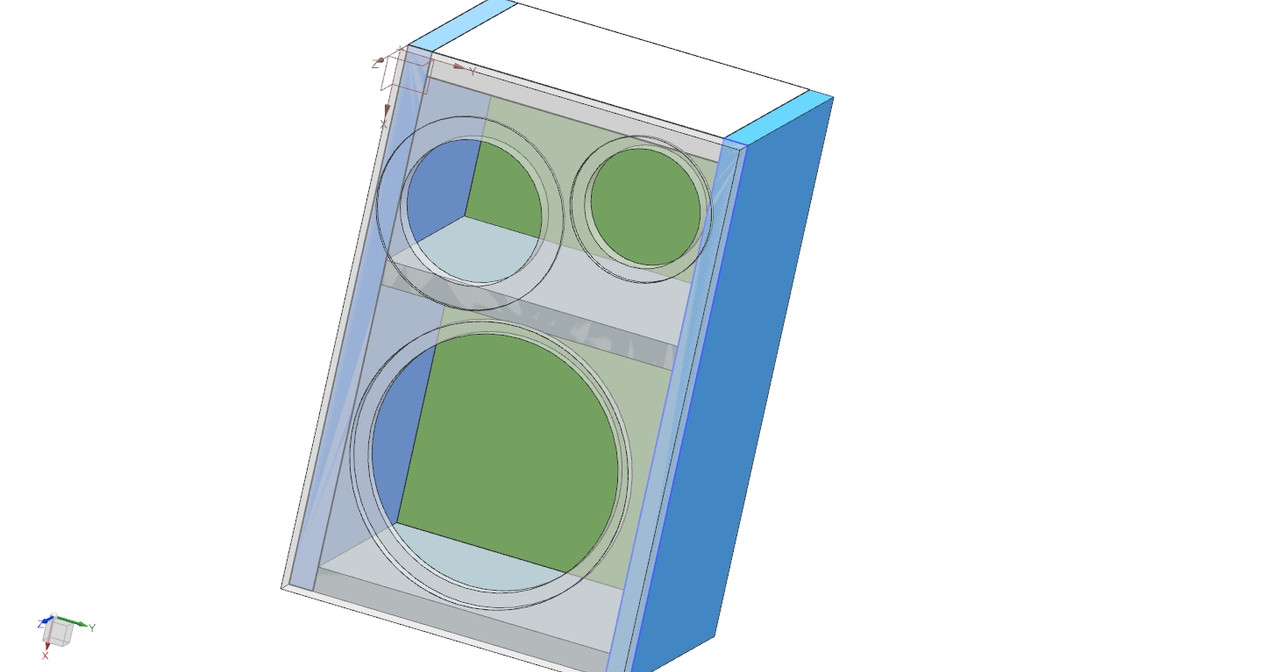

C'è una posizione preferibile dei driver?
Mi sta uscendo una cosa del genere:
Per problemi di spazio non posso "impilarli" in altezza
La distanza tra i centri acustici mid e tweeter è 133mm, E' il limite fisico dei diametri delle flange. La massima frequenza di taglio è 344/2d= 1320 kHz. Il taglio crossover è a 4.5kHz...

#24 Messaggio da MarioBon »
Se non puoi fare diversamente per motivi di spazio c'è poco da ragionare.
Vista la disposizione, fai i mobili simmetrici.

#25 Messaggio da paolo.pasinetti »
avrei spazio per farli floorstanding, ma cominciano a diventare mobili di dimensione importanti.
Se il tweetwer deve essere ad altezza orecchio, il mobile dovrebbe essere alto sugli 80cm, larghezza non meno di 25cm (deve starci il woofer), forse si risparmia in profondità...
Ne vale la pena?

#26 Messaggio da MarioBon »
se gli altoparlanti fossero incolonnati sarebbe meglio e ti risparmieresti di fare i mobili simmetrici. Se poi riesci a mettere il woofer attaccato al pavimento allora avresti due vantaggi. Si tratta si capire quanto viene la distanza tra il centro del woofer ed il centro della cupola.

paolo.pasinetti ha scritto: 17/09/2020, 16:43
per avvicinarli dovresti riuscire a mettere la flangia del tw parzialmente sotto a quella del mid

rollo ha scritto: 18/09/2020, 14:55
viste le frequenze in gioco sarebbe meglio il contrario (flangia mid sotto la flangia del Tw) c'è già chi lo fa.

#29 Messaggio da rollo »
io pensavo a qualcosa così, ok che qui il taglio sarà più basso, ma come mai il contrario, non si allineano meglio i centri di emissione ?

#30 Messaggio da rollo »
mi rispondo da solo: qui c'è un midwf a cono, lui ha un medio a cupola. grazie.
