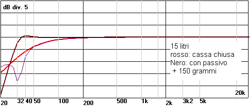

Un sub con passivo in 15 litri con risposta a 32 Hz con Dayton audio RSS 265 HE 22 e RSS 265 PR
Dayton Audio RSS256-22 a doppia bobina da utilizzare con le due bobine in serie.
Il passivo è Dayton Audio RSS256-PR con due dischi aggiuntivi che ne aumentano la massa di 150 grammi. La cassa è di 15 (quindici) litri netti.
La densità superficiale di questo woofer è 7.7 che è la più alta che mi è capitata di vedere.
Si tratta di un woofer concepito per avere banda passante estesa in piccolo volume.
Tenendo conto del volume occupato la cassa potrebbe essere un cubo con dimensioni interne di 27 centimetri. Se lo spessore è 25 mm le dimensioni esterne sono 32.5x32.5x32.5 cm.

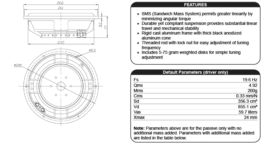

Questo è il passivo:
Al passivo vanno aggiunti due dischi per totali 150 grammi (forniti con il passivo).
Tra woofer, passivo e amplificazione questo sun non costa poco ma è tra i più piccoli e con la rsposta più estesa. In alternativa lo stesso eoover può essere usato in una cassa leggermente più grande con equalizzazione.
