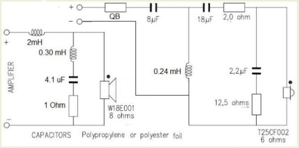

Xander74 ha scritto: 08/02/2025, 14:11 Stavo simulando, ma è arrivata sicuramente la risposta più giusta da dot. Bon…
Non so se riesce a vedere l’immagine,
https://mega.nz/file/Ir1S3ABC#74mCzNqPH ... 1wUUEWEOk8
https://mega.nz/file/lqsWQQAK#SWHBrGY_e ... l9ukuBadnM
Grazie molte, ma non siate troppo tecnici, non dimenticate che sono un principiante degli schemi elettrici!!!!

#22 Messaggio da MarioBon »
bi wiring:

#23 Messaggio da cezanne »
MarioBon ha scritto: 08/02/2025, 14:40 bi wiring:
Perfetto, grazie mille per la disponibilità e la professionalità.

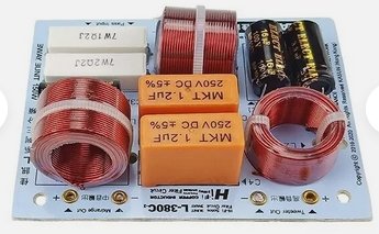

Cosa vuol dire montare le bobine con gli assi incrociati?

L'asse perpedicolare agli avvolgimenti incrociati fra loro. https://www.ebay.it/itm/374605936581

cezanne ha scritto: 09/02/2025, 14:05 Cosa vuol dire montare le bobine con gli assi incrociati?
Perpendicolari tra loro. Se poi sono anche distanziate le une dalle altre...meglio.
Questo serve a ridurre l'accoppiamento indutttivo (ovvero che parte del segnale che va al woofer arrivi al tweeter).
immagine "rubata" a mario61 che mi ha battuto sul tempo della risposta.
