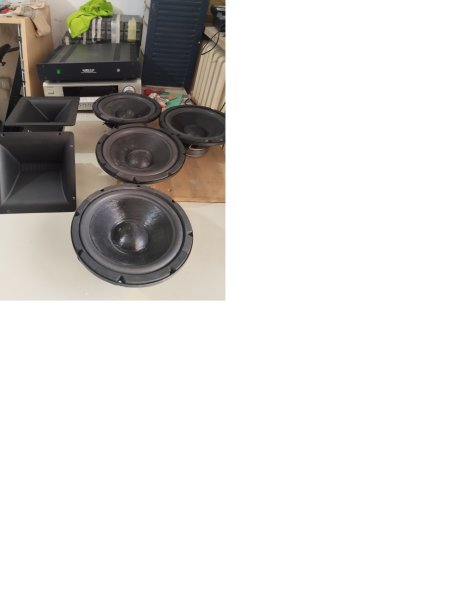

Intanto sono arrivati i woofer ribordati ed i Tw Beyma.
Per il 10" avevo pensato ai B&C 10MBX64, sono dei "finti" mediobassi, o meglio dei medi che scendono.
Per ora prenderò dei 10" che mi servono anche per altro, poi vedremo il da farsi.
Ho caricato una foto, speriamo si veda.
