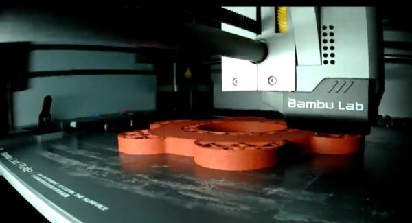

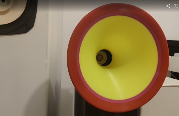

Un aspetto rilevante per le trombe fino alle OSWG e' la consistenza del materiale, ho letto di tutto praticamente, nemmeno in ricerca si usano materiali cosi'speciali,..... Comunque io le ho fatte di PLA-FC Bamboolab e una in PLA-semplice sempre bamboolab. anche a sollecitarle con il dito suonano diverse. la PLA-FC e'rigida e suona piu' in alto. IMPORTANTE perla stampa 3D e'definire il filling factor interno del modello e la trama da seguire... ho usato un semplice incrociato al 15% di filling con 3 layer di bordo. Qui il modello in PLA e la trama a vista interna del PLA-CF.

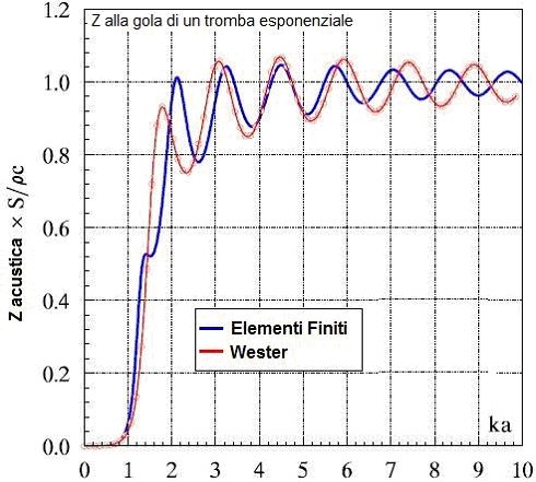

Il modello di Webster parte dall’ipotesi che all’interno della tromba si propaghino onde piane. Questo richiede che la velocità del suono sia maggiore sulla superficie interna della tromba rispetto al suo asse. Pià òa costane di flare è alta tanto più questa ipotesi eè false. Ne segue che il modello di Webster può essere valido, sempre in modo approssimato, per le trombe con flere molto basso (quindi molto lunghe). Tuttavia anche utilizzando modelli più accurati l’andamento dell’impedenza non è così diverso (come si vede nella figura).

A proposito del modello Wester, e' chiaro che e' fisicamente sbagliato, e quindi superato dall'approfondimento che e' stato fatto successivamente da altri. Il modello che ha simulato assieme al Wester che apertura di bocca ha, che f_cut e che lunghezza, lo ricorda senza volerle prendere troppo tempo? grazie.
