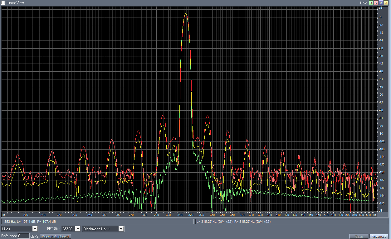

consideriamo questa misura postata dal sig. Fabrizio Calabrese:
Si tratterebbe dello spettro di un tono puro a 315 Hz.
Il sig. Fabrizio Calabrese dice che le bande laterali che si vedono sono la conseguenza di distorsione per intermodulazione.
Ma lo stimolo è una sinusoide quindi l'intermodulazione non dovrebbe essere possibile.
Allora da dove vengono le bande laterali?
Passiamo alla figura successiva che mostra lo spettro di una sinusoide moltiplicata, nel tempo, per una funzione rettangolare, Hanning , Kaiser Bessel e Flat Top. Queste "finestre di pesatura" si usano quando il segnale da analizzare non è periodico o il periodo non è un sottomultiplo esatto della durata della finestra di acquisizione. Si noto che al diminuire dell'ampiezza delle bande laterali, la banda centrale diventa più larga. L'analisi spettrale o si sa fare o non si sa fare, Nel secondo caso i risultati sono quello che sono: spaccioccate.
Quando si analizza un tono puro, lo spettro deve mostrarsi come una riga sigola e ben definita e non una specie di triangolone (si dice una riga sbrodolata"). Una riga si brodola per due motivi:
- la finestra di acquisizione non è un multiplo del periodo dl segnale acquisito
- si sono applicate delle finestre di pesatura (nel qual caso le bande laterali dipendono dalla particolare finestra di pesatura scelta).
Il sig. Fabriizio Calabrese non si è curato di sincronizzare la base tempi del generatore di stimoli con la base tempi del'analizzatore (ottenendo una riga sbrodolata) ed ha usato delle finestre di pesatura (che producono le bande laterali di vario tipo). Quelle del sig. Fabrizio Calabrese sono "misure" fatte sostanzialmente a caso. I risultati hanno la stessa valenza.
Se si legge l'aplicatio Note della B&K si caisce anche perchè le bande laterali sono spaziate di 20 Hz che non è una caratteristica del segnale ma una conseguenza delle scelte fatte per impostare la misura.
La cirva verde è ottnuta con una risoluzione maggiore.
