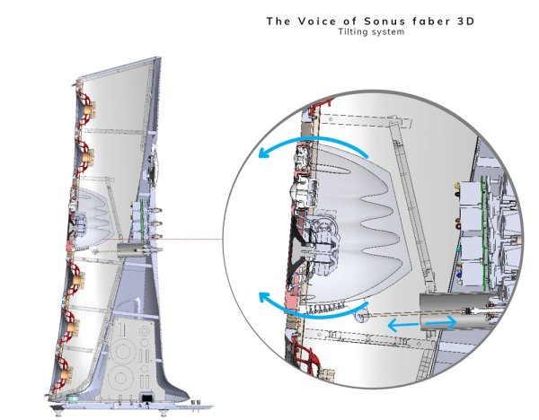

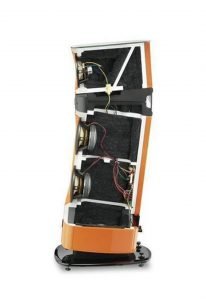

Nelle immagini allegate si potrà verificare che anche in prodotti venduti a 750K tutta questa ingegneria che si possa immaginare non ci sta, e se consideri che molti di loro presentano a bordo crossover passivi, non è bestemmiare ritenere che si tratta di oggetti tecnici ben lontani dal raggiungimento del massimo delle prestazioni loro possibili.
Non ho intenzione di realizzare piccole serie, ma una volta che per realizzare anche una sola coppia potrei passare per degli stampi, se il risultato conferma le aspettative, perché non replicarli o realizzare varianti con piccole modifiche, tanto peggio di qualunque progetto DIY che prevede tavole piane assemblate non possono venire.
Normalmente nel quotidiano progettiamo veicoli che hanno anche 50.000 e più elementi in distinta base e con un livello di complessità ben superiore a qualunque diffusore. Quanti elementi ha un diffusore di alto livello? 200?
Se ci togli i xOver passivi (non sono mai stati una gran cosa) che ci rimane?
Tornando ai prodotti commerciali da non prendere come esempio, è proprio questo il punto che dovrebbe spingere chi ne ha le possibilità di realizzarseli in proprio perché pare, anche da quello che emerge in questa discussione, che superare performance di prodotti anche molto blasonati non sia un'impresa impossibile. Tuttavia, Il fatto che non sia impossibile, non significa affatto che sia alla portati di tutti.
Le Focal Sopra 3 costano 20K, a guardiamone lo spaccato... ma anche se guardiamo dentro le Sonus Faber Suprema da 750K e togli i crossover rimangono solo i driver. Le Orion hanno un telaio in alluminio pressofuso, e poi lavorato CNC, successivamente carenato con dei pannelli (magari è più questa la complicazione). Oppure vediamo le magico...
Ci arriverò al primo tentativo? Assolutamente no, ma dei buoni driver e ben selezionati costituiscono un buon punto di partenza.
