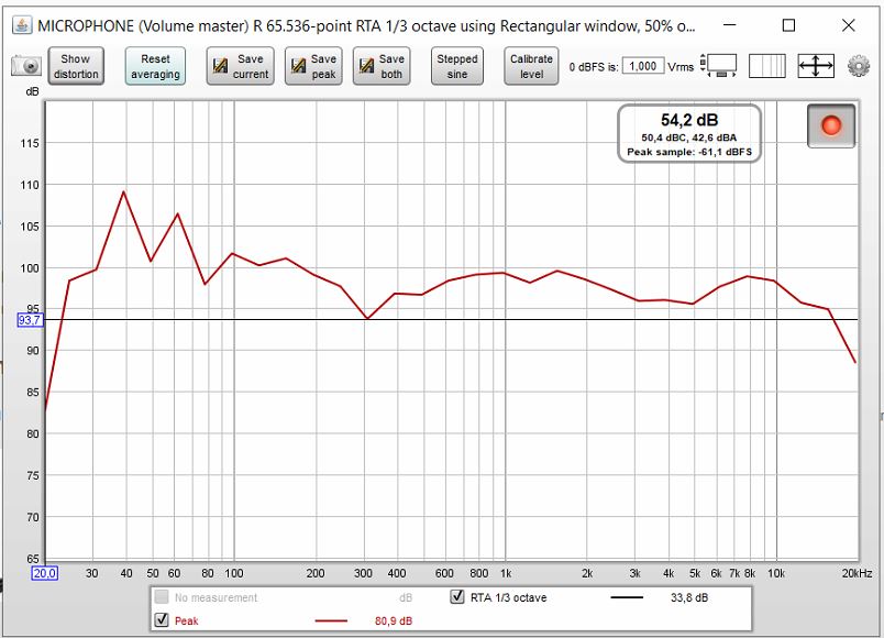

Si, rispecchia le caratteristiche del tuo sistema.
Per quei due picchi alle bassissime... ti faccio provare un filtro piu "aggressivo".

correzione owerflo -8.5db tramite jriver
questo corretto di - 8.5db

usa la prima (tramite J.River) senza alcun dubbio.
