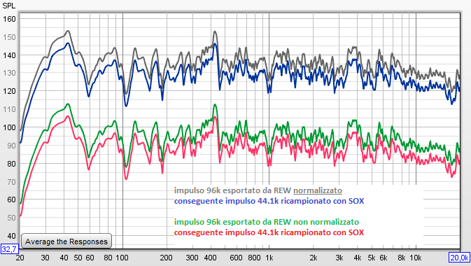

In alternativa ho provato a fare il downsampling dell'impulso esportato da REW in formato wav, in modo da rifare la convoluzione con DRC a 44.1 kHz.
Ho utilizzato -b 32 per mantenere i 32 bit, - v per la conversione high quality.
Quindi ho reimportato in REW gli impulsi a 96k e 44.1k in modo da confrontarli.
Bene, l'impulso è quasi identico, ma la curva della risposta a 44.1k è translata in basso di una decina di dB (pur restando le due curve perfettamente identiche).
Ho provato a cambiare l'esportazione con REW, normalizzata e non, ma non cambia nulla.
È normale ?

In pratica sembra che le differenze fra l'impulso esportato da REW e quello ricalcolato da sox differiscano solo per il livello (come dicevo, le forme degli impulsi visualizzate su REW sembrano uguali).
Questo è il confronto fra le curve ottenute esportando da REW l'impulso (normalizzato e non normalizzato) e le curve dell'impulso ottenuto con SOX.
L'impulso di SOX ha in ogni caso una curva sempre più bassa rispetto a quello a 96k di REW:
Da notare che se dico a SOX di incrementare il livello di un fattore 2,2 la curva rossa viene a coincidere con quella verde.
Se lo faccio sulla curva blu mi dice che ho clippato ...
Alla fine mi chiedo: essendo le risposte all'impulso tutte pressoché uguali è necessario che il livello delle risposte coincida?
Perché, dopo aver linearizzato la risposta, il livello di uscita viene comunque risistemato da DRC ...

kalos ha scritto: 24/02/2021, 13:13 Alla fine mi chiedo: essendo le risposte all'impulso tutte pressoché uguali è necessario che il livello delle risposte coincida?
Non è tanto importante il livello della risposta...quanto invece è fondamentale che con segnali ad ampiezza 0dBFS il filtro non clippi il convolver, e a qualunque frequenza dello spettro.
