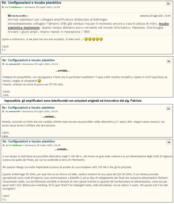

Con i post che seguono la questione giunge alla fine: la colpa era degli amplificatori E-800: cambiati quelli ...problema sparito....
...è evidente che serva una alternativa.
Il sig. Fabrizio Calabrese ha già spiegato che gli S-150 MK II suonano peggio degli E-800 (anche se lo schema è migliore).
C'è poi da fare una piccola riflessione: gli impianti realizzati dal sig. Fabrizio Calabrese sono sempre descritti con abbondanza di superlativi ma poi si scopre che (e lo dice lui stesso) almeno alcuni, sono realizzati con amplificatori (EP2000) di cui odia, o odiava, il suono. Quindi, cambiando amplificatori i suoi sistemi suonerebbero meglio.... sarà lo stesso anche per il sistema Nessie?
Cosa abbiamo appreso da questa lunga storia? Ora sappiamo che la "ricerca guasti" non è una specialità del sig. Fabrizio Calabrese. Sappiamo anche che l'E-800 costa poco ma che trovarne uno funzionante richiede una certa dose di fortuna. Meglio relegarlo ai subwoofer ad alta impedenza con taglio non superiore a 100-150 Hz. Viene anche il sospetto che queste fantastiche tecniche di interfacciamento degli amplificatori non siano così fantastiche.

Uhm, chissà perché gli operazionali con "controreazione a bizzeffe" sarebbero un problema in ingresso al finale ma non in uscita al DCX2496? A volte si ha l'impressione che il nostro peschi dal cappello delle osservazioni pseudo tecniche e le metta come "condimento" ma senza voler davvero dire qualcosa di utile.

ho il sospetto che non sia una questione di volontà. Secondo me non sa quello che scrive (compreso il significato delle singole parole). Questo è un esempio:
e qui ce ne sono molti altri:
viewtopic.php?f=39&t=1450
