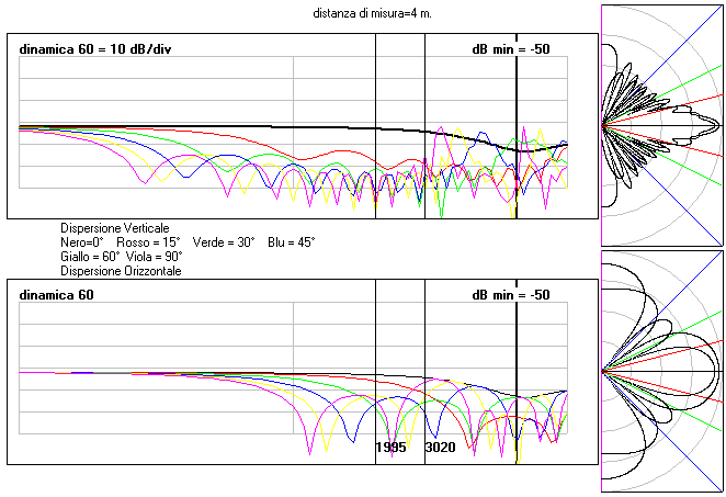

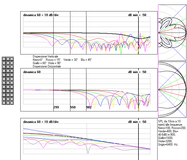

ho simulato 3 colonne di woofer da 5" (ingombro 150mm) per 36 woofer totali
con punto di ascolto a 4 metri
i lobi laterali ci sono ma non mi sembrano terrificanti (almeno sotto i 1000 Hz). Sulle alte frequenze sicomplicano un po'...
Poi siamo d'accordo che ci sono diversi modi alternativi per utilizzare 36 woofer però dobbiamo anche rispettare una filosofia di progetto che privilegia la quasi assenza di filtri cross-over
(almeno sui woofer non ce ne sono).
Re: Roma HI FIDELITY 2018 24-25 Novembre
#37 Messaggio da MarioBon »
Questa è la risposta semprea 4 metri sulle frequenze più alte. I lobi sono più evidenti sul piano orizzontale (e vanno pesati rispetto alla rispostapolare effettiva dell'altoparlante). Comunque non sappiamo a quale frequenza i fermano i woofer ...
