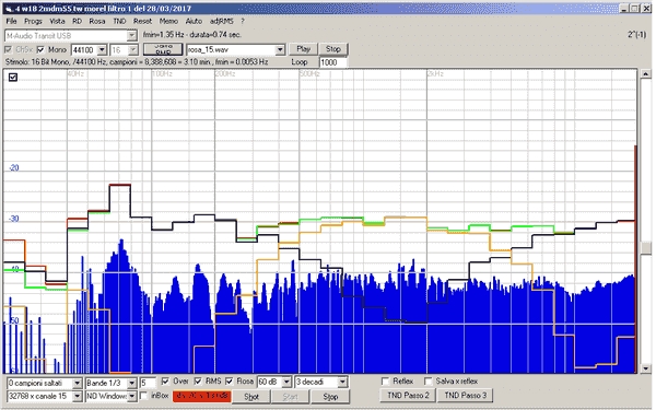

Quella che segue è una misura precisa ed accurata: riguardano un sistema a tre vie di cui è stata misurata la risposta (verde) la risposta del medio (giallo) e la risposta con il medio in controfase (nero). Di alcune misrure è stata memorizzata solo la risposta a terzi di ottava. In blu si vede o spettro del rumore rosa (con tutti i buchi causati dall'ambiente) relativa alla risposta con il medio in fase. Si noti sulla sinistra che a ciascuna frequenza corrisponde una riga ben definita. Questo avviene perchè:
- non sono state usate finestre di pesatura nel tempo (nè smooting)
- il segnale usato è rumore pseudocausule composto da 32768 campini
- la base tempi del generatore del segnale è la stessa dell'analizzatore
- cosa ancora più importante la finestra di analisi è esattamente lunga 32768 compini quindi cattura esattamente un periodo dello stimolo.
Con questa misura si vede sia la risposta a terzi di ottava sia lo spettro da cui è stata ottenuta.

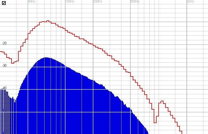

Se si desidera maggior dettaglio si fanno misure un campo vicino. Quella che segue è la misura in campo vicino di un woofer in reflex sotto filtro. In rosso la risposta a dodicesimi di ottava.
Si noti come la risposta si molto "liscia" e priva di "asperità" (come se fosse stata fatta in camera anecoica). Si noti ancore che, nella parte sinistra, le righe sono perfettamente definite (non c'è "sbrodolamento delle righe). In questo caso lo pseudo periodo del rumore rosa era di 65536 campioni per aumentare la risoluzione a bass frequenza. Raramente uso stimoli di 131072 campioni (2^17).
