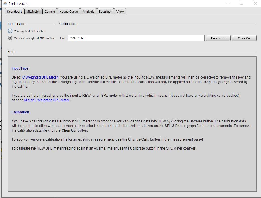

Mic or Z weighted SPL meter File: 7029739.txt
sui 50db , non ricordo bene, ma non si vede dalle misure?
altrimenti come faccio a verificare?
Re: addio subwoofer
#33 Messaggio da TomCapraro »
Se hai usato il microfono umik, questo, si interfaccia correttamente con il livello spl calibrato che mostra REW.
In questo caso 50dB sono pochi.
Acquisisci ad almeno 75/80dB.

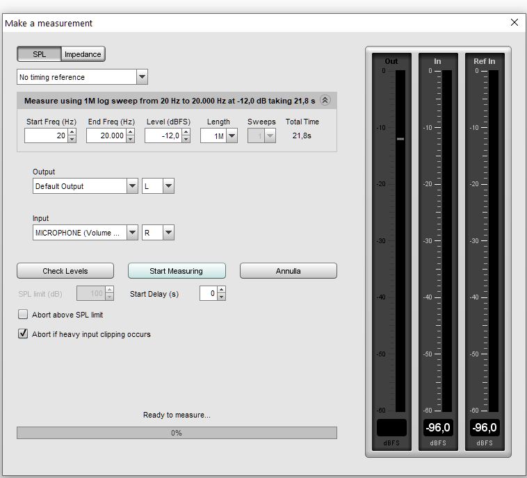

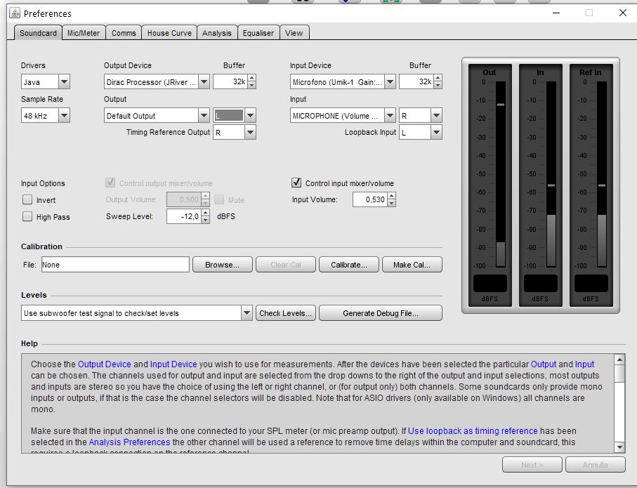

#38 Messaggio da timido »
ho verificato, misurando un canale non ci sono ritorni nell'altro,
le impostazioni sono queste:
Immagineupload pic

#40 Messaggio da TomCapraro »
Intanto la frequenza di fine sweep alzala a 24000hz. (al momento 20.000hz)
Essendo un acquisizione a 48khz lasciamo sviluppare lo sweep secondo la "naturale" frequenza nativa.
