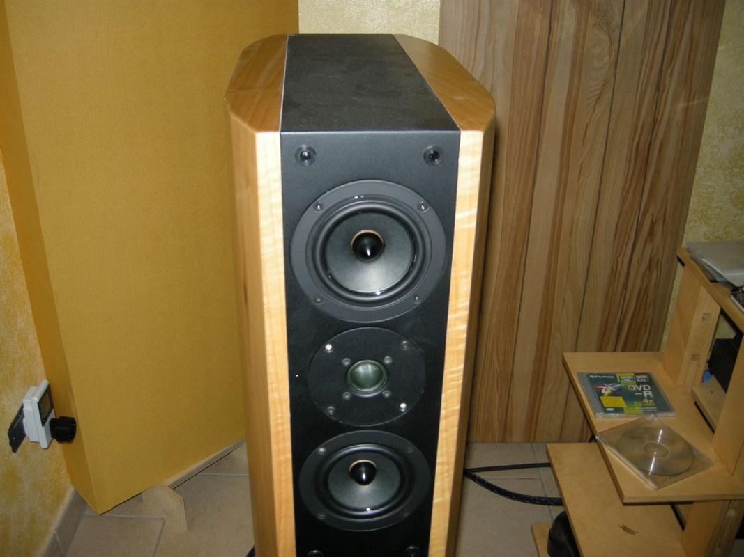

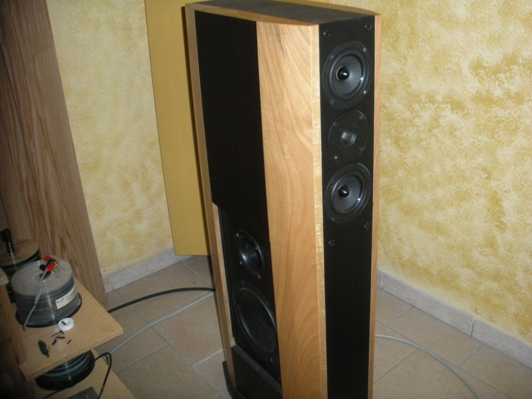

Posso spostare i disegni per realizzare un diffusore 3 vie ,woofer laterale e sul frontale due mid e un TW .
i componenti non sono costosi piu' che altro serve un buon fallegnale e un finale correntoso ....
