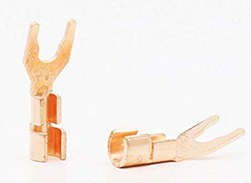

Questa è una forcalla in rame della stessa marca ma 24 forcelle costano 23 euro. Con meno di un terzo del coste se ne acquistano il triplo.
come si vede sono predisposte per essere crimpate. La crimpatura assicura una superfice di contatto superiore e maggiore stabilità meccanica. Questa forcella non è rodiata ma va considerata migliore di quella rodiata che, a causa delle viti, presenta una resistenza complessiva di contatto superiore. Dato che è di rame massicio ogni tanto andrà pulita.

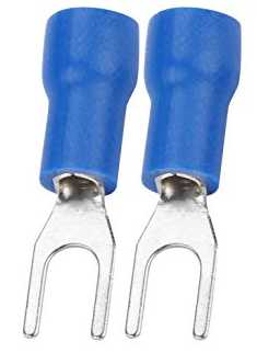

Ce ne sono anche di meno care come queste:

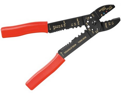

Per crimpare serve una pinza particolare. Questa, per esempio,
costa 6 euro.
