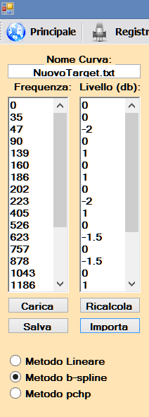

Ciao Virman,
ho terminato la costruzione delle casse e le ho riposizionate.
Se hai un po di tempo potresti rifarmi una curva drc ottimizzata, ti allego la curva DRC a 0db normal e PA attivata.
https://we.tl/t-4PIFuTsmtH
Nel frattempo sto cercando, ti essere autonomo, ma ho ancora qualche problema.
1) faccio fatica a vedere i grafici (ho postato nella discussione DRC errore), ma sto risolvendo
2) sto provando ad inserire i dati nella curva target, ma quando faccio ricalcola mi da errore. Ci sono dei particolari vincoli da rispettare?
qui una immagine di una porzione di tabella:

#37 Messaggio da virman71 »
Potrebbe essere un problema di scrittura...lo zero in genere si scrive 0.0,i valori ad esempio uno oppure altri si dovrebbero scrivere 1.0 oppure 2.0 ecc sia sui negativi che sui positivi...ad occhio potrebbe essere quello il problema...se guardi il grafico scorrendo il post si capisce meglio

#38 Messaggio da paolo.pasinetti »
Ok
Tra i vari metodi, lineare spline, ecc.. che differenza c'è?
Non vedendo il grafico non vedo le differenze

#39 Messaggio da virman71 »
lascia come di default

paolo.pasinetti ha scritto: 02/04/2021, 14:33 Ciao Virman,
grazie mille
Se riesco domani ti mando la target personalizzata
