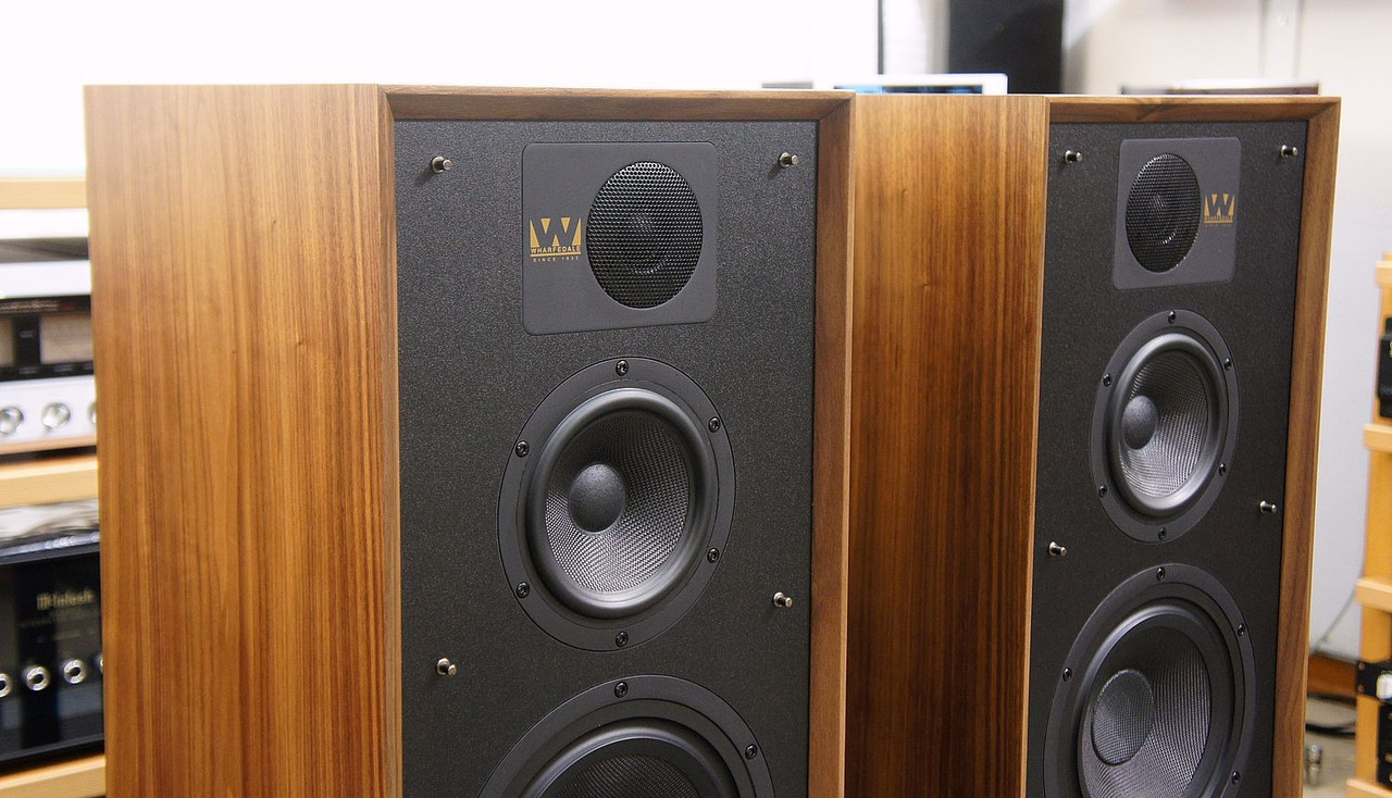

Buongiorno, un paio di domande, ho sempre letto che il frontale deve essere più stretto possibile, e con gli angoli arrotondati per le varie diffrazioni.
Ma poi vedo che le Wharfedale linton heritage hanno uno smusso positivo a 45 gradi sul bordo. E non capisco perchè? Solo una questione estetica?
Stavo Valutando il loro acquisto, si trovano un sacco di buoni commenti, però pochi grafici sul loro funzionamento.

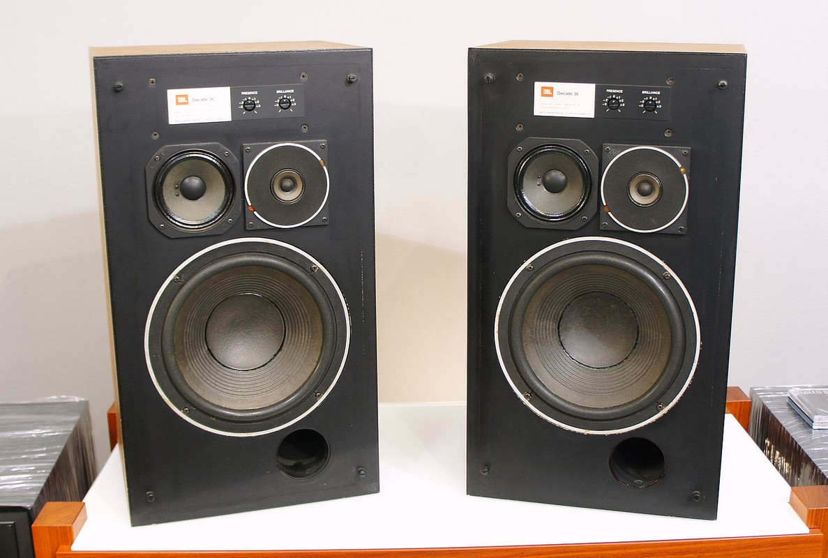

Oppure in un negozio ho trovato delle Jbl L36 come dimensioni sono molto simili a come verrebbero il mio progetto... Qualcuno le ha mai ascoltate?

Il bordo sporgente delle Wharfedale è oggettivamente un errore perché produce diffrazione ai bordi che si vede nelle misure e, a livello di ascolto, produce la sensazione che la sorgente sia larga quanto il pannello frontale. Evidentemente alla Wharfedale ritengono (o ritenevano) che questo non sia (o fosse) rilevante. Anche Spendor è di questa opinione. B&W no.

Le JBL non sono speculari e questo provoca oggettivamente uno spostamento dell'immagine del canale centrale virtuale.
Non so quanto recenti siano le JBL ma vale lo stesso discorso fatto per le Wharfedale. Quelche decennio fa non si faceva molto caso all'immagine perché i sistemi avevano altre e più gravi limitazioni.
Va sempre tenuto presente che il suono di un sistema di altoparlanti presenta delle caratteristiche primarie (risposta in frequenza, distorsione, ...) e delle caratteristiche secondarie (tra cui l'immagine). Se le caratteristiche primarie non sono buone quelle secondarie non possono essere apprezzate.
