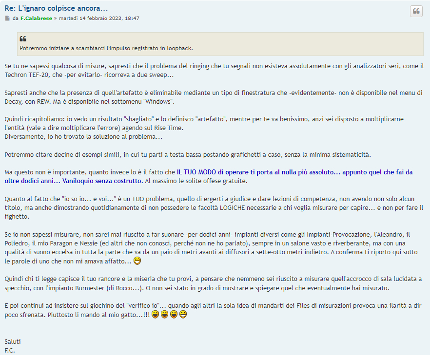

Quando al genio mostruoso gli entra il cervello in loop le spara sempre piu grosse...in modo esponenziale. (chissà dove arriverà :D )
Lo vedi come ti perdi in un bicchiere d'acqua ?
Che c'entra il problema dell'analizzatore con il ringing (in questo caso pre e post in quanto fenomeno espressamente provocato dalla catena di riproduzione DACe AD a fase lineare...!!!)
A me di REW importa una cippa, paradossalmente nemmeno lo uso, ma riporto gli erroracci tuoi di come lo interpreti...nonostante il suo onestissimo perfetto funzionamento.
Se il pre/post ringing è presente in un impulso che deriva da una catena di filtri digitali a fase lineare, tu allora commetteresti tre errori: il primo acquisendo con REW (lo hai fatto tu, non io) il secondo interpretando per artefatto una cosa realmente presente nel segnale (anche analizzandola con il miglior strumento esistente sulla terra) il terzo errore quello di usare un filtraggio per farlo scomparire in visualizzazione ?...a quale scopo ?
Il primo inutile scopo di cui parli è il livello che incide questa microscillazione...un nulla...che in campo acustico equivale ad un granello di sabbia in una spiaggia.
Qui si commentano i tuoi erroracci d'interpretazione, non che quel pre/post ringing fosse importantissimo.
REW, in forma, riporta l'alterazione temporale con un determinato valore di Rise Time (risoluzione...poichè lo "vede") non perchè è un artefatto.
Tanto di cappello a REW che rileva anche le cose piu minuscole...che tu somaramente scambi per artefatti.
p.s ti do una chicca (potrei dartene altre 100.000) i segnali di tipo impulsivo si dovrebbero anche analizzare tramite un interpolazione lineare (da parte dello strumento) piuttosto che un interpolazione di tipo spline, i quali software cool edit e tanti altri utilizzano. Se il pre/post ringing viene riportato con un interpolazione lineare vuol dire che è presente a tutti gli effetti e non è un errore di ricostruzione spline da parte del software e/o analizzatore.
Bellissima "soluzione" la tua :D eliminare bimbo e acqua sporca :D
E' piu corretto per te far "scomparire" qualcosa che realmente l'analizzatore mostra ?...adesso capisco il tuo modo di operare...taroccare in continuazione a proprio piacimento finquando una cosa non appare per un altra. (applausi)
Perchè nomini Rocco Ianni ??? che c'entra il fatto che non abbia misurato il suo impianto ??? ma ci sei o ci fai ??? mica ci sono andato per misurare, siamo andati li per ASCOLTARE e, anche in questo modo ho capito tantissimo (diciamo tutto) di quel (bel) setup e acustica trattata.
Se i tuoi files li vuoi mandare al tuo gatto a me frega nulla, te puoi solo interloquire con i gatti. (somari e gatti magari trovano un miglior compromesso nel capirsi)

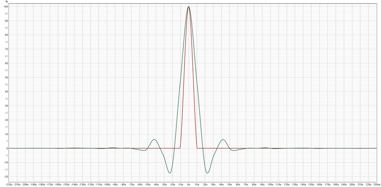

A conferma (per il genio mostruoso) che su REW non c'è NULLA da risolvere mostro in overlay una delta di dirac e un impulso rilevato in loopback a fase lineare.
Nessun artefatto sull'impulso digitale, mentre viene riportato (per com'è...realmente) il contenuto presente del ringing del segnale acquisito in loopback.
Provate a visualizzare su Cool Edit Pro una delta di dirac, comparirà uno pseudo-ringing...ma che in realtà non è presente.
