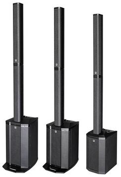

ieri sera sono stato ad una conferenza dove l'amplificazione era affidata a una coppia di Polar 10 della HK (Germania)
https://hkaudio.com/products/polar/#SETUP
manuale del polar 12: https://hkaudio.com/products/polar/#
il sistema è formato da un subwoofer e da 6 altoparlanti da 3.5 polici a colonna. il taglio è posto a 180 Hz (lunghezza d'onda di 191 cm) con filtro del quarto ordine. La dispersione è dichiarata 30°x120°
Per quello che ho sentito il sistema è convincente. Dispone di 3 preset (voce, musica e musica dal vivo) più un equalizzatore a tre bande (bassi, medi e alti) la frequenza centale dei medi è selezinabile (parametrico).
Il Polar 10 (1600€ la coppia) ha un sub woofer da 10" il Polar 12 (1800 € la coppia) da 12".
Volendo si può aggiungere un ulteriore sub della stessa marca.
Ci sono poi sistemi con colonne fino a 16 altoparlanti e sub multipli....

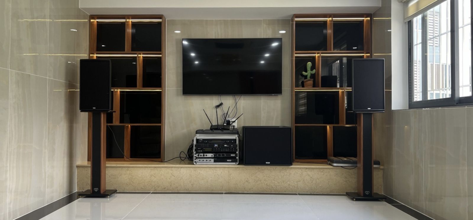

qui infilate in ambiente domestico:
senza griglie:

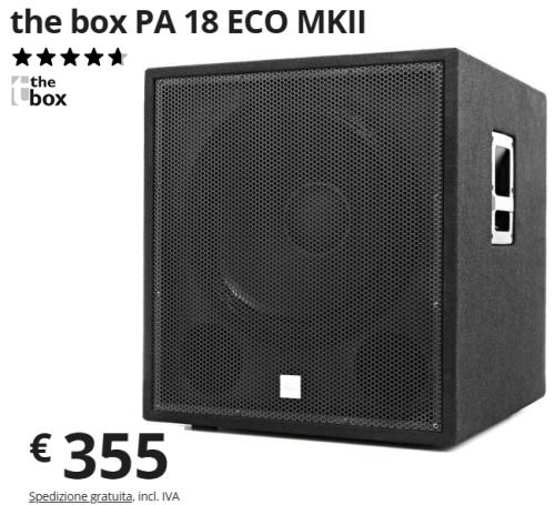

Questo è un sub consigliato dal sig. Fabrizio Calabrese. Probabilmente esiste anche una versione attiva.
Comunque è dotato di un woofer da 18 pollici ed ha dimensioni 60x65x65.
una versione attiva con ingressi ad alto livello è molto semplice da collegare anche ad un amplificatore integrato.
Considerato che per farlo funzionare serve il crossover e l'amplificatore si possono dedicare circa 700€ per acquistare un sub amplificato. Aggiungendo qualche cosa si prende l'SVS.

Da 40Hz - 250Hz entro -3 dB mica male, è meglio di quello del nessie 2...
Volendo c'è pure con DSP.... https://www.thomann.de/it/the_box_pro_dsp_18_sub.htm
455 euro spedizione gratuita

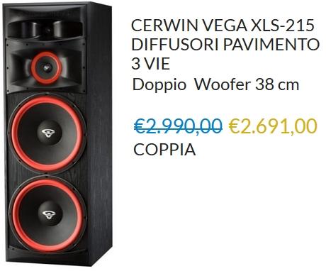

Tra le casse passive non possiamo dimenticare Cerwin Vega che costano meno di un terzo di Nessie 2.
Con due woofer da 15 pollici Il subwoofer non serve.
Cerwin Vega ha inventato il subwoofer per riprodurre gli effettti speciali nel cinema.
