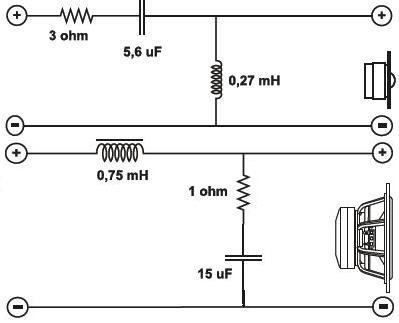

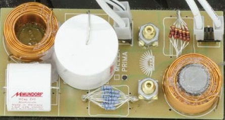

Per completezza questo è il filtro della Opera Prima 2015
ci sono solo tre componenti sul midwoofer e tre sul tweeter. Mundorf sono della serie EVO e i resistori MOX all'1% da 1 Watt ciascuno.
Le bobune sono sempre della SET di Zanatta autocementate una in aria e una con ferrite in polveri di ferro.

Un'ultima domanda: c'è qualche motivo tecnico/prestazionale se il pcb del crossover relativo al tweeter è separato dal resto del crossover? Ho notato che sono due pcb separati..
Parlo ovviamemte sempre delle Quinta 2011..
Re: Condensatori per crossover

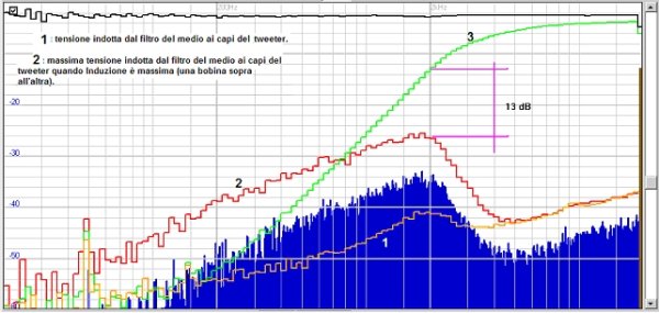

i filtri su basette separate sono montate distanti tra loro. Serve per impedire la mutua induzione tra la bobina in parallelo al tweeter e le altre bobine del feltro.
In pratica impedisce che parte del segnale destinato al medio finisca nel tweeter.
Il filtro della Malibran e della Caruso è distribuito su cinque basette.
Lo fanno in pochi perchè pochi hanno misurato questo fenomeno che è rilevante.
Anzi spesso di vedono filtri di sistemi molto costosi con tutte le bobine montate vicine e con gli assi paralleli.
Questo qui sopra è uno dei filtri peggiori. Tutti i componenti sono allineati (chissà che giri devono fase le piste del PCB!).
Misura della tensione indotta dal filtro del medio sul tweeter di un sistema a tre vie.
3 (verde) tensione ai morseti del tweeter
2 (rosso) massima induzione tra bobina del medio e de tweeter
1 (gialla) minima induzione (bobine lontane).
quando l'induzione è massima il segnale indotto è solo 13 dB sotto alla tensione dovuta al filtro (il segnale indotto è circa un quinto del segnale voluto).
Con i filtri attivi il problema non si pone.
Se il segnale indotto è distorto (per qualsiasi motivo) induce distorsione anche nel tweeter. Aumentare il numero di basette del filtro è costoso.
