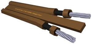

Se il dielettrico è più spesso i due conduttori sono più lontani quindi aumenta l'area della spira formata dal conduttore che va verso i diffusori e quello che torna verso l'ampli. Spira più grande => induttanza maggiore. Contemporaneamente la capacità è più bassa (i conduttori sono distanti).
Al contrario se i due conduttori sono molto vicini l'induttanza è bassa ma la capacità aumenta.
Questo cavo:
basta guardarlo per dire che la capacità è "bassa" e l'induttanza "alta"
Questo cavo twistato, invece
ha induttanza bassa e capacità alta (area della spira minima e conduttori molto vicini). In pià anche il campo disperso è minore perché le spire producono campi in controfase.
Per me, specie con un ampli retroazionato, è preferibile una capacità bassa per preservare la stabilità dell'amplificatore.

se soffre la capacità in parallelo all'uscita (se è molto retroazionato) potrebbe suonare più "lucido" o "sgrattuggiare" gli acuti (i difetti vengono fuori sempre sulla parte alta).Bergamotto ha scritto:bene mario, chiarissimo.
quindi con un cavo twistato potrei avere l'indurimento sulle alte quando alzo il volume con ampli di medi qualità ?
Con induttanza anche alta e un tweeter dinamico (che una certa induttanza ce l'ha di suo) potrebbe anche non cambiare nulla. Al limite una lieve attenuazione sulle altissime (anche non udibile). Una capacità elevata, come detto prima, può dare fastidio all'amplificatore con gli effetti già detti.Bergamotto ha scritto: infine:
- nel primo caso con capacità bassa e induttanza alta
- nel secondo caso (twistato) capacità alta ed induttanza bassa
...timbricamente cosa può cambiare per le due tipologie ?
Tengo a precisare, a questo punto, che
- un buon cavo è tale se non innesca questi effetti.
- un buon ampli è tale se non soffre la presenza del cavo
Quindi un buon sistema comprende amplificatori stabili (al limite senza retroazione) e cavi ad alta velocità (che esistono) => amplificatori "ben fatti" e cavi "ben fatti".
L'ultima volta che sono stato da Di Prinzio ho trovato un mio diffusore collegato con un "cavo" costituito da due fili (abbastanza sottili) "abbandonati" sul pavimento molto distanziati tra loro. Quel "cavo" aveva una induttanza enorme e una capacità bassissima. Quel "cavo" era ideale per gli amplificatori molto retroazionati.
