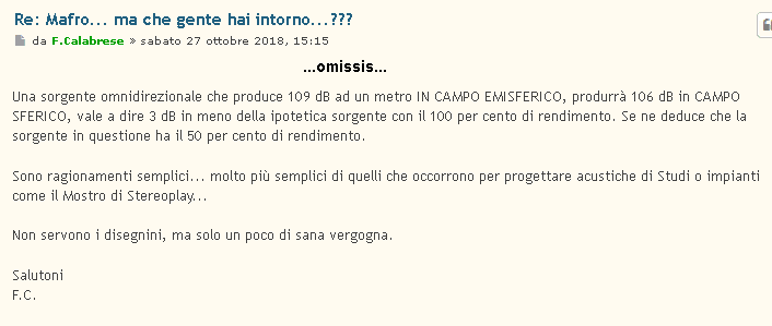

Vediamo se ho capito bene quello che ha scritto il Sig. Calabrese il 27 ottobre:
Una sorgente con il 50% di rendimento che emette su tutto la spazio produce 106 dB SPL a un metro. Se emette su mezzo spazio produce 109 dB. La differenza è di 3 dB.
L'11 novembre tale differenza sale a 6 dB.
Probabilmente si tratta di un problema lessicale, che dalle parole, si è esteso ai numeri.

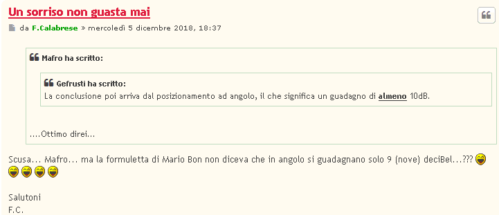

che HornResp non fosse proprio affidabile era già stato detto
Fabrizio Calabrese ha scritto:Immagine
Volendo si può discutere sul fatto che la confluenza di tre pareti formi una tromba conica ma questo rientra nelle difficoltà lessicali.
