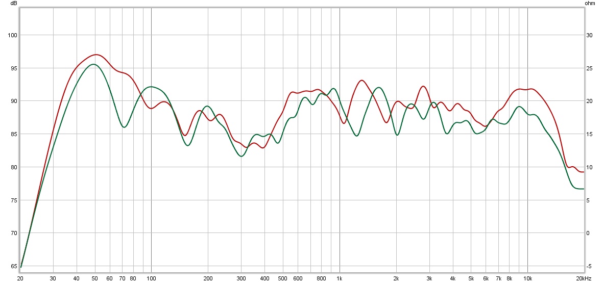

Rew 5.20 beta 5
PEr curiosità ..... si vede un canale con le sue belle gobbe, buchi, 75 hz ..... 150 hz .... 300 hz, picchi 50 ... 100 ... 200. Se non è matematica questa ......
Mario .... commenti?
