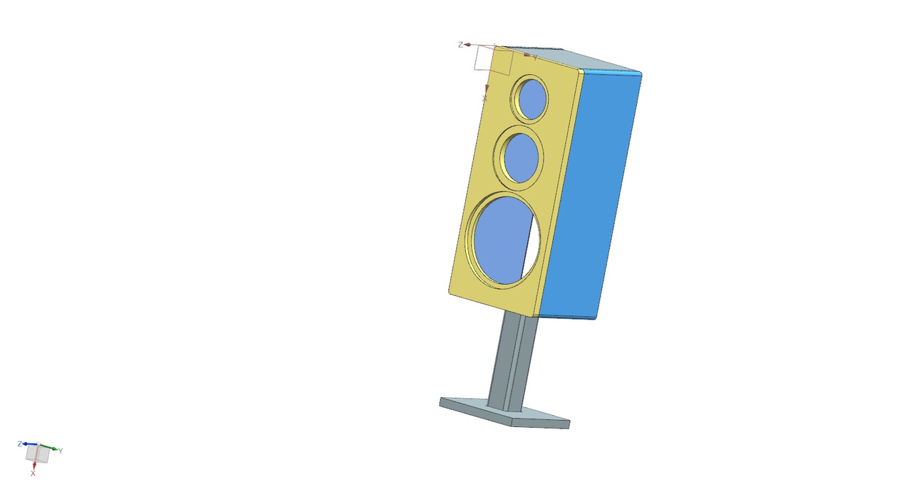

Re: Primo diffusore 3 vie
"best way to reduce breast"paolo.pasinetti ha scritto: 18/09/2020, 23:12 Potrebbe venire cosi:
Con piedistallo anzichè un mobile intero...devo capire che dimensione deve avere la base per dare stabilità e se sono in grado di realizzarlo...![]()

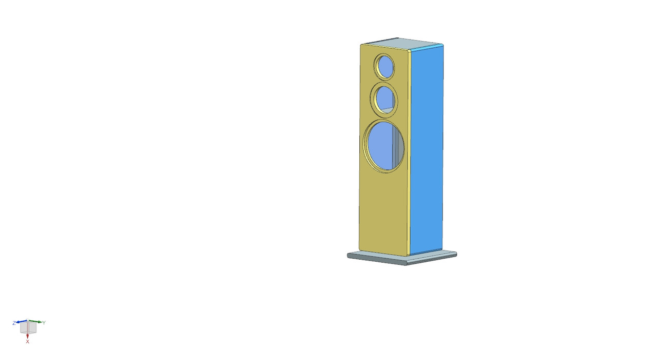

- Messaggi: 581
sta venendo cosi:
picture sharing img
image upload website
ci vorrebbe qualche idea fattibile per rendere il mobile e la base un pò più carini...
picture sharing img
image upload websiteci vorrebbe qualche idea fattibile per rendere il mobile e la base un pò più carini...
- rollo
- Messaggi: 1030
io la base la toglierei proprio, problemi di stabilità non ne ho mai avuti.
- Messaggi: 581
Esatto, sarebbe l'ultima cosa che avrei messo dopo aver montato il mobile. A meno che non sia una cosa che renda il mobile più bello esteticamente.rollo ha scritto: 25/09/2020, 19:16 io la base la toglierei proprio, problemi di stabilità non ne ho mai avuti.

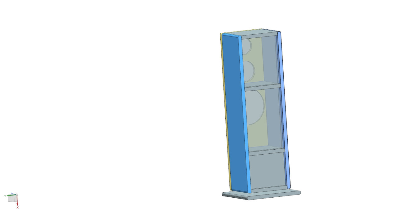

- rollo
- Messaggi: 1030
piuttosto se riesci a stare più su con il gruppo mid tw, puoi spostare verso l' alto il tramezzo superiore e quello inferiore, recuperando
litri in vista di un possibile inserimento di una ulteriore via bassa. io se fossi te mi cercherei già un potenziale candidato e farei tutto come si deve,
litraggio foro ecc ecc poi puoi sempre decidere dopo se fare un 3 vie collegato in serie o parallelo, frequenze di taglio uguali o differenziate ecc ecc
