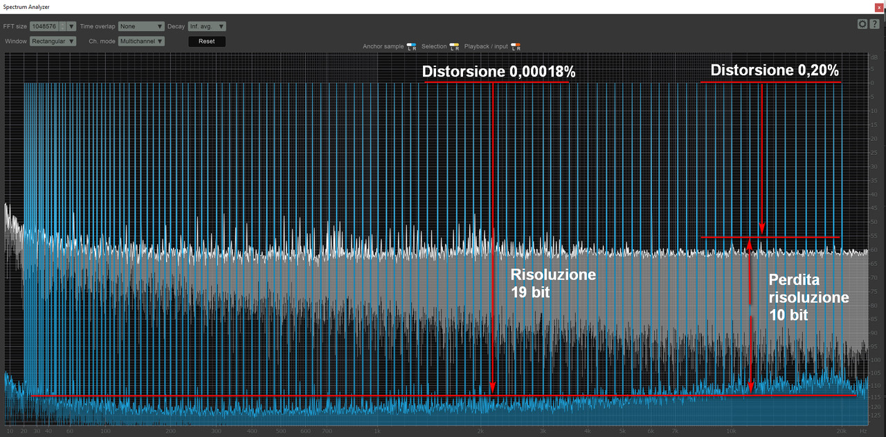

...il genio mostruoso chiede se ho tenuto conto della distinzione tra il piano teorico del rumore su FFT e il piano del rumore di quantizzazione dai quali si "dovrebbe" estrarre la ENOB, ovvero l'Effective Number Of Bits.
Il grafico che ha postato il genio mostruoso (process gain and FFT noise) indica la formula corretta 10log(M/2) per calcolare il piano teorico del rumore partendo dai punti della FFT, al contempo è approssimativo nel descrivere -come- si ottiene la ENOB.
Per ottenere correttamente la Effective Number Of Bits bisogna prima ottenere -correttamente- la SINAD visto che ENOB = (SINAD – 1.76 dB) / 6.02.
Approssimativamente e per "comodità" un po tutti calcolano 6 dB per ogni bit, ma se dovessimo puntare ed estrarre con precisione la ENOB bisogna allestire un setup che tiene conto di queste accortezze: La misura viene effettuata utilizzando come segnale di prova una sinusoide a 0 dBFS con frequenza molto bassa (20 Hz) così da poter adeguatamente attenuare, con l’ausilio di un distorsimetro sintonizzato su 20 Hz e di un filtro passa-alto a 400 Hz (senza tuttavia ridurre in modo significativo l’energia del rumore di quantizzazione), sia la fondamentale (20 Hz, 0 dB) che le prime armoniche del segnale d’uscita (con segnali ad alto livello i prodotti di distorsione armonica in uscita dal convertitore D/A raggiungono livelli tali da non poter più essere considerati trascurabili rispetto al rumore di quantizzazione, e quindi devono essere in qualche modo eliminati), nonché il residuo di alternata e le sue armoniche (che potrebbero inficiare la validità della misura).
Nei grafici che ho postato la FFT size è pari a 1.048576 punti.
E stata scelta per due motivi, il primo verificare il rumore di fondo (in assenza dei prodotti non lineari (somma del rumore di quantizzazione + distorsione armonica e distorsione da intermodulazione) che per 1.048576 punti fa 57,19. Il secondo motivo per poter estendere la risoluzione delle righe spettrali fino alle bassissime frequenze. FFT size inferiori non coprono bene lo spettro in bassa frequenza.
Se dovessi estrarre il solo rumore (in assenza dei prodotti non lineari) del piano teorico della FFT (su 1.048576 punti) otterrei circa -165 dB e anche meno.
Il Fatto di aver ottenuto mediamente -110 dB (in riferimento alla scheda EMU1212) indica in modo chiaro e perfetto il discernimento delle due cose.

Il somaro utilizza una tecnica "sopraffina" che verte a decontestualizzare parte dei discorsi in modo che possa estrapolare, aggrappandosi agli specchi, qualche frase confacente con qualche sua strampalata dichiarazione.
È stato spiegato come si ottiene la Sinad per ottenere la ENOB in termini espressamente legati all'effettivo numero dei bit.
Il somaro, che è veramente una nullità assoluta, non capisce che queste precauzioni si adottano per "escludere" quanto più possibile l'apporto dello stadio analogico.
La nullità assoluta confonde la risoluzione effettiva per quella integrale...facendone (perché è una nullità) di tutta l'erba un fascio.
L'analisi tramite la distorsione integrale non verte per risalire espressamente alla ENOB, ma verte per estrarre tutto l'insieme di alterazioni non lineari che produce lo stadio analogico.
Un chip DAC potrebbe avere un determinato numero di bit per poi perderne una parte a seconda di come è realizzato lo stadio analogico.
Un esempio ancora più drastico...un accoppiata chip DAC sabre con uno stadio analogico a valvole produrrebbe due risultati ancora più marcati tra risoluzione effettiva e risoluzione integrale.

... incredibile comunque.
Prima posta un immagine su cui ragionare in termini di ENOB....e poi contesta la misurazione di distorsione integrale che verte a ricreate le effettive condizioni d'uso.
Prego la nullità assoluta di stare molto più attento a quello che viene scritto e riportato.
Ho specificato chiaramente che dalla D.I si ottiene la somma di alterazioni e non espressente la ENOB....ovvero rumore di quantizzazione+ distorsione armonica+ distorsione da intermodulazione.
Tutte cose che vanno oltre il rumore termico/noise floor.
Per esserne sicuro si dovrà conoscere anche il livello di ampiezza....a prescindere da quale analisi venga effettuata.

Il somaro nullità dice che ciò che ho postato sono delle stupidaggini.
Anche a chiedere sul perché le considera tali, da una nullità, quali risposte si potranno ottenere ?...nulle.
Risponde miseramente citando in causa Mario Bon.

...estrapolando una frase di un post scritto dal somaro-nullità.
Pensaci: hai visto un idiota postare una FFT con indicati i livelli in Bit, senza tener conto della dimensione della FFT...
Adesso rimetto uno dei due grafici in oggetto e chiedo al somaro/nullità di spiegare per filo e per segno da dove deduce che non sia stata considerata la dimensione della FFT.
Dovrà spiegare anche per filo e per segno cosa trova di sbagliato in questo grafico.
Se passerà nuovamente al "voi non avete fatto nulla in 12 anni" (che c'entra una fava) e non fornirà una convincente risposta (con cui perchè no...poterci anche ragionare) vorrà dire che, non solo non ci avrà capito nulla, ma continuerà ad alimentare il suo tasso elevatissimo di disonestà intellettuale.
