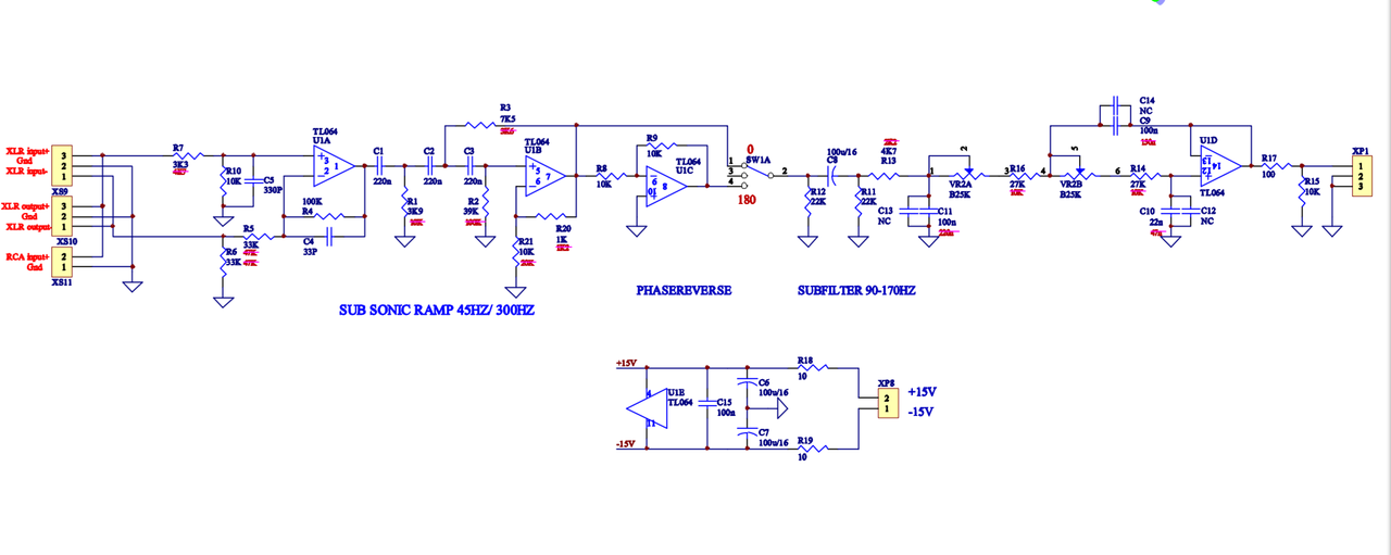

MarioBon ha scritto: 12/01/2024, 17:00I componenti da modificare sono i tre condensatori C1 C2 C3 e vanno aumentati. A sentimento direi del 50%.organist ha scritto: 12/01/2024, 15:06 Un'altra domanda: nel caso volessi portare il filtro subsonico della schedina piccola a partire dai 30Hz (anzichè dai 45Hz come riportato nel datasheet), quali componenti e di che valore dovrei sostituire?
(Ammesso che il datasheet sia effettivamente corretto..)
Ma non posso essere tanto sicuro perchè qui
c'è scritto che il passa alto sta a 45 Hz
ma ultimo schema che hai postato c'è scritto 60 Hz (ed i valori - che si leggono male - sembrano diversi).
Mario, ho controllato "fisicamente" nella scheda ampli: il passa alto raffigurato nel secondo schema in realtà non è presente (ci sono dei ponticelli al posto dei condensatori e resistenze. Forse si tratta di una scheda che viene montata anche su altri diffusori e modificata di volta in volta a seconda del modello.
Nella schedina piccola (cioè lo schema raffigurato) invece è tutto corretto, quindi il filtro subsonico è effettivamente presente (anche i valori dei condensatori sono quelli segnati).
Volevo chiederti, nel caso sostituissi quei tre condensatori con valore piu elevato, abbasserei solo la frequenza di taglio SENZA che avvengano modifiche nelle frequenze sopra il "taglio"?
Voglio dire, non è che poi si aggiunge qualche gobba (o comunque qualche comportamento non lineare) che con i valori precedenti non avveniva?
Vorrei provare ad abbassare la frequenza di taglio, ma senza alterare il comportamento sopra tale frequenza che vorrei rimasse come ora.. (spero di essermi fatto capire.. non sono un ingegnere..)
- Messaggi: 11087
Re: Subwoofer bandpass
Osservando il libro che ho linkato a pag. 122 del pdf mi par di capire che si possa alterare il valore dei tre condensatori senza modificare il fattore di merito (dei due poli complessi). Ma non ci metto la mano sul fuoco.

I valori delle resistenze R1 R2 R3 invece possono rimanere invariati?

se cambi sia i condensatori che i resistori cambi tutto. Cambia solo i condensatori (senza toglierli dallo stampato, salda dei condensatori in parallelo sul lato saldature così li metti e togli facilmente).organist ha scritto: 14/01/2024, 19:40 Grazie Mario!
