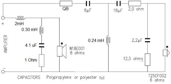

Le basette possono essere in qualsiasi materiale o ci sono preferenze?MarioBon ha scritto: 09/02/2025, 14:49prenderei 3 resistori => 4.7 , 6.8 e 8.2 Ohmcezanne ha scritto: 09/02/2025, 14:34Le chiedo cortesemente un'ultima cosa: per la resistenza "quanto basta" da che valore cominciare a provare? a salire o a scendere di valore? grazie e poi non disturbo più.MarioBon ha scritto: 09/02/2025, 14:29Utile se poi le metti lontane una dall'altra (ho usato fino a 5 basette separate).cezanne ha scritto: 09/02/2025, 14:17 adesso ho capito, grazie (un'immagine vale più di mille parole). Fare due basette separate, una per il tweeter e una per il woofer può essere utile o inutile?
Senza resistore QB il tweeter dovrebbe essere da 6 a 8 dB troppo alto.
parti con 4.7+6.8 (che dovrebbe essere troppo) poi 8.2 e a scendere.

Buongiorno Dr.Bon,MarioBon ha scritto: 08/02/2025, 13:35
questo filtro deriva dal filtro di un Kit Seas (Thor https://www.seas.no/index.php?option=co ... Itemid=250) che usa lo stesso woofer. Ho aggiunto una resistenza di valore QB (Quanto Basta) perchè il tweeter deve essere attenuato (circa 8 dB, minimo 6 dB).
I valori del passa basso tengono conto che il kit Thor utizza due woofer in parallelo mentre ne serve solo uno.
La rete RC serie con 2.2 uF e 12.5 Ohm potrebbe non essere necessaria. Eventualmente usare 12 Ohm.
Al posto del condensatore da 8 uF usare il valore standard 8.2 uF
per ottenere 4.1 uF porre in parallelo 3.9 e 0.22 uF (totale 4.12 uF)
se al posto dei due condensatori in parallelo 3.9+0.22uF (4.12uF) mettessi un solo condensatore da 4.7uF cambia qualcosa? Grazie.

Re: Aiuto crossover da progettare
piutosto un 3.9 uF che percentualmente è più vicino.cezanne ha scritto: 18/02/2025, 9:43 ...
Buongiorno Dr.Bon,
se al posto dei due condensatori in serie 3.9+0.22uF (4.12uF) mettessi un solo condensatore da 4.7uF cambia qualcosa? Grazie.
