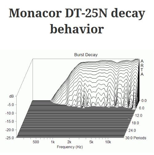

Questo TW è una lama, mai vista cotanta linearità https://heissmann-acoustics.de/en/test-monacor-dt-25n/
- Messaggi: 11089
Re: Upgrade impianto
attenzione a questa misura che appare ottima anche perché limitata a soli 25 dB.
Notare anche che la misura è intitolata "burst decay" ovvero "decadimento del burst" che è esattamente quello che è.
