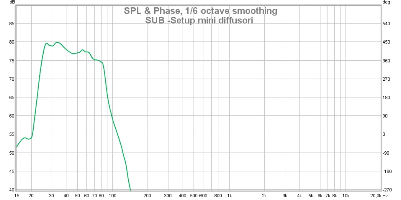

Questo primo grafico fa vedere la risp del solo sub ,riferita al punto d'ascolto .Taglio , pendenza ,ritardi ,fase ecc , sono servite per testare l'integrazione dello stesso con due piccoli diffusori ,pilotati a parte da un finale .....Visto il risultato .....Forse la lampadina si è accesa proprio in quel momento ....

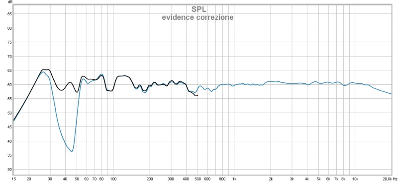

Passiamo al punto (B) come il sub interviene per correggere una cancellazione .

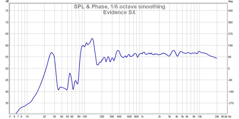

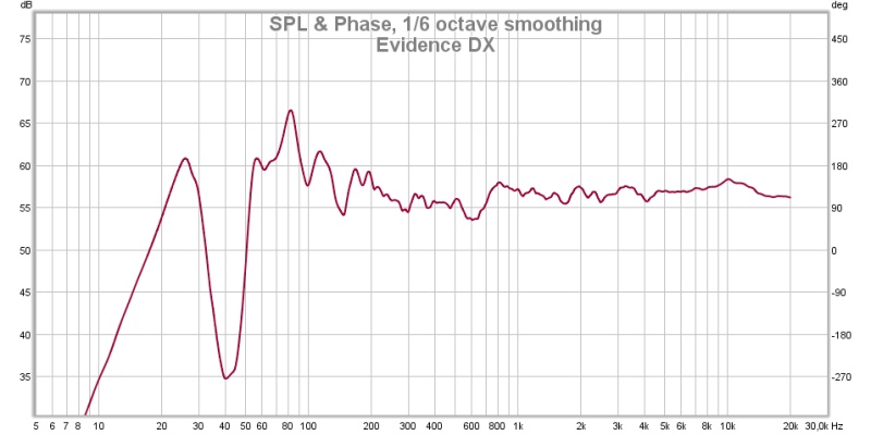

Prima partiamo dalla singole risposte dei diffusori ,ovviamente riferite alla distanza e posizione al punto d'ascolto .

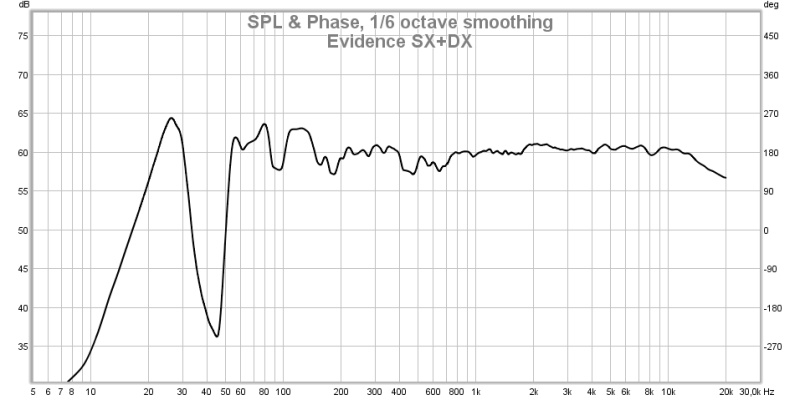

Invece questa con entrambi i canali in funzione
Per la visione completa .
Come si puo' vedere una cancellazione accentuata che va da 30 a 50 Hz ,nono stante cio' agli ascolti non è cosi evidente .
Anzi direi uno die migliori ascolti con un basso esteso e controllato .
Per questa circostanza il sub essendo la terza sorgente, ha il compito lavorare in una zona molto stretta con fase e ritardi oppurtunamente processati ottenendo questa risultato correttivo .
In seguito provo spiegare in cosa consiste il punto (C) nel frattempo ho simulato la condizione reale ,vale a dire SUB piu' bi-amplificazione passiva questa volta filtrata alle uscite del dac .
