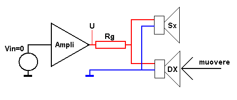

Sempre su questo tema c'è un altro esperimento che può fare chiunque abbia due diffusori e un amplificatore. Lo schema è qui sotto.
Rg è unresistore esterna che, volendo, possiamo collegare ma che non è essenziale.
Prendiamoi due diffusori e colleghiamoli in parallelo (questo equivale a porre Rg = infinito come se l'ampli fosse in generatore ideale di corrente) . Ora muoviamo con la mano il woofer destro e osserviamo che il sinistro si muove di conseguenza. Questo dimostra che un generatore di corrente ideale non può "controllare" ilmoto del woofer (einfatti il fattore di smorzamentoè nullo). La forza impressa dalla mano ha mosso la bobina nel campo magnetico del traferro generando una tensione che ha messo in moto l'altoparlante sinistro.
Ora colleghiamo i due altoparlanti (sempre in parallelo) all'uscita dell'amplificatore.
L'amplificatore deve essere acceso ma il segnale in ingresso deve essere nullo.
In questo caso Rg è nulla. Questa condizione rappresenta le effettive condizionid'uso del nostro impianto.
Se
- l'impedenza di uscita dell'amplificatore è nulla
- l'amplificatore possiede risposta estesa alla continua
Allora muovendo il woofer Dx quello a Sx resterà fermo (o si muoverà molto meno). Questo dimostra cheun amplificatore con fattore di smorzamentonon nullo è in grado di controllare il moto del woofer.
Se l'amplificatore ha al suo interno degli accoppiamenti in alternata o ha un trasformatore di uscita allora si muoverà anche il woofer Sx. L'ampiezza del moto, comunque diminuirà all'aumentare della frequenza di eccitazione.
Attribuendo un valore al resisteore Rg si modifica il fattore di smorzamento dell'amplificatore e si possono simulare pià condizioni diverse (il massimo valore del fattore di smorzamento resta quello proprio dell'amplificatore).

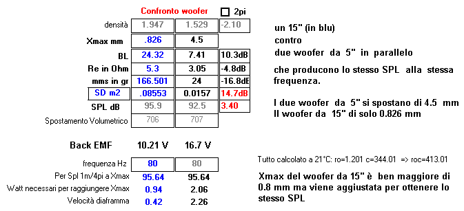

MarioBon ha scritto:E' opinione comune che i woofer "grandi" producano una BackEMF maggiore dei woofer piccoli.
Dato che la BackEMF è pari al prodotto della velocità del diaframma per il fattore BL viene spontaneo pensare che un altparlante con BL=20 produca più BackEMF di un altoparlante con BL=6.
In certe codizioni questo succede ma i confronti vanno sempre fatti a parità di SPL prodotto e qui vengono le sorprese come si vede nella figura qui sotto:
Infatti, a parità di SPL un woofer piccolo deve spostarsi di più per muovere la stessa quantità d'aria di un woofer grande e quindi deve farlo a velocità maggiore.
Ne segue che i woofer "grandi" non richiedono, a parità di SPL, amplificatori particolarmente potenti (anche perchè in genere sono più efficienti dei "woofer piccoli") e non è quindi questo il motivo per non pilotarli con amplificatori a valvole (un buon motivo potrebbe essere il fattore di smorzamento basso).
Se invece valutiamo la BackEMF di due woofer a parità di velocità del diaframma, quello con il BL maggiore ne produrrà di più.

Mario ci ha dimostrato, numeri alla mano, che il wf grande produce solamente 10,21V a dispetto dei 16,7V dei due wooferini in parallelo.
Contro ogni aspettativa il wooferone (a parità di spl) genera meno!

Tornando all’esempio numerico di Mario, il valore calcolato in 10V è solamente la tensione teorica di una specifica bobina che si muove ad una specifica velocità; non tiene conto né della tensione generata dall’ampli, né dei parametri dell’altoparlante.
Non ci dice affatto cosa e quanto torna indietro.
Ci dice solo che a quella velocità corrisponde quella tensione.
In realtà non è il valore assoluto di tensione a generare le correnti di ritorno, ma la differenza (istante per istante) tra tale valore e quello generato dall’ampli.
Tale differenza dipende dalla somma delle forze che si contrappongono al motore.
Certo è che se quell’ap, con quel BxL si sta muovendo a quella velocità allora la sua tensione è di 10V, ma la domanda è:

Quindi per rispondere al titolo...
Si, a parità di spl, l’altoparlante più grande genera meno correnti di ritorno solo se è sufficientemente morbido e leggero.
