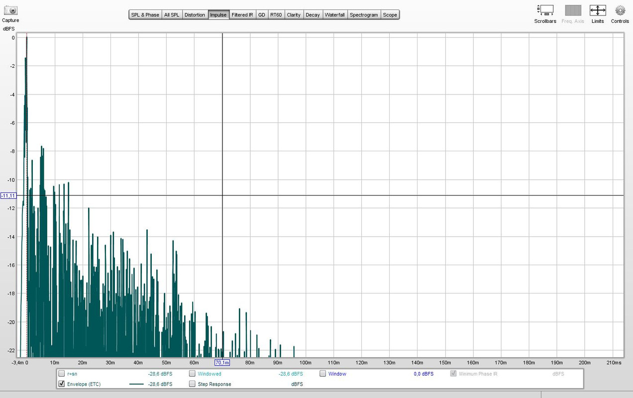

come faccio ha vedere le riflessioni, cosi posso fare altre misure è vedere qual'è la migliore?TomCapraro ha scritto:Si, ne vale la pena.timido ha scritto: vedi se ne vale la pena , perchè adesso l'estica ne risente
L'energia del campo riflesso si attenua tra 5dB/8dB.
grazie mille Tom
- Messaggi: 7930
Re: addio subwoofer
Rappresenta il grafico di ETC, lo finestri esattamente come da figura, e ipotizza un livello ideale attorno la linea tracciata in rosso.
- Messaggi: 7930
Re: addio subwoofer
A vista è apparentemente meglio ma...essendo finestrata in modo totalmente diverso non si può ritenere confrontabile.
L'asse del tempo lo devi finestrare come da figura, quindi da "poco sotto lo zero" fino a 80ms.
Mentre l'asse verticale relativa all'ampiezza lo devi settare tra 0dBFS e -40dBFS.
