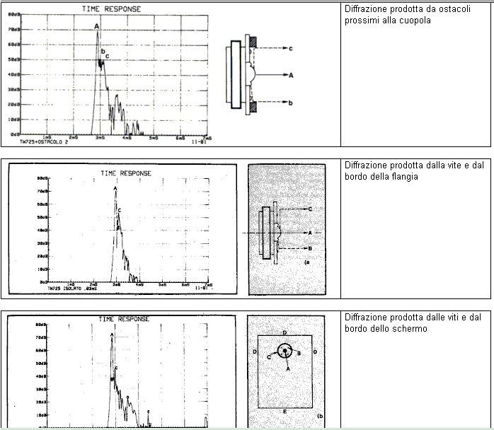

Sfaccettato o arrotondato? Comunque allemisure la differenza tra unfrontale con spigoli vivi e spigoli arrotondati si vede come se vede se gli altoparlanti sono montati a filo del pannello oppure no (specie suitweeter).
Le Avalon hanno il pannello frontale sagomato (come insicato da Olson) e lo spigolo(anche se non arrotondato, è molto vicino ai bordi degli altoparlanti.
Considera la differenz tra Avalon e Sequerra:
secondo me una cosa da non fare è questa:
Per il resto conta anche quanto lo spigolo è lontano dall'altoparlante.
Comunque nella risposta impulsiva (ETC) si vedono anche le teste delle viti (se sono sporgenti rispetto alla flangia del tweeter)
Se si vede significa che qualche cosa c'è.
