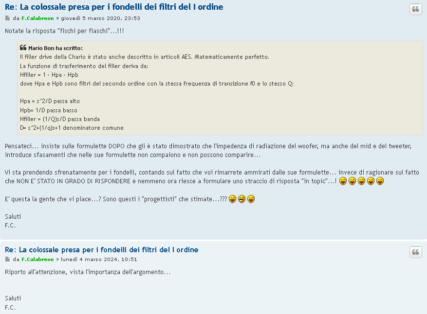

Oggi, 4 marzo 2024, il sig. Fabrizio Calabrese ha riesumato, riportando parzialmente e commentandolo impropriamente, un mio post in 3D di 4 anni. Si parlava della risposta elettrica del filler drive.
Questo il post (parzialmente) riesumato del Calabrese:
Non disponendo dei requisiti minimi il Calabrese non capisce di cosa si stia parlando e commenta a sproposito. Un'altra buona occasione persa per starsene zitto.MarioBon ha scritto: 05/03/2020, 14:40Un genio può leggere direttamente il Cariolaro senza difficoltà (visto che è un testo che hanno studiao migliaia di studenti tra cui il sottoscritto).carlochiarelli ha scritto:Scusa Mario ma non ho letto bene quello che avevi scritto, per cui si diciamo lo stesso: purtroppo il "filler" alla chario ripristina l'energia totale ma non la risposta in asse ( mi pare di ricordare..).
In pratica la solita differenza tra modulo della somma e somma dei moduli ( ops centra la fase che in una zona d'Italia non vale a periodi ramdom ).
Certo che consigliare la lettura del libro di Cariolaro e un colpo basso!
Magari iniziare con i volumetti del caro Ubaldo Richard sarebbe propedeutico !!!
Il filler drive della Chario è stato anche descritto in articoli AES. Matematicamente perfetto.
La funzione di trasferimento del filler deriva da:
Hfiller = 1 - Hpa - Hpb
dove Hpa e Hpb sono filtri del secondo ordine con la stessa frequenza di transizione f0 e lo stesso Q:
Hpa = s^2/D passa alto
Hpb= 1/D passa basso
Hfiller = (1/Q)s/D passa banda
D= s^2+(1/q)s+1 denominatore comune
Le caratteristiche di dispersione dipendono dalla frequenza (f0) e dalla distanza tra i 3 altoparlanti. In condizioni favorevoli (altopalanti vicini e F0 "bassa" mantiene la risposta anche fuori asse. E' più un esercizio di stile ma funziona.
