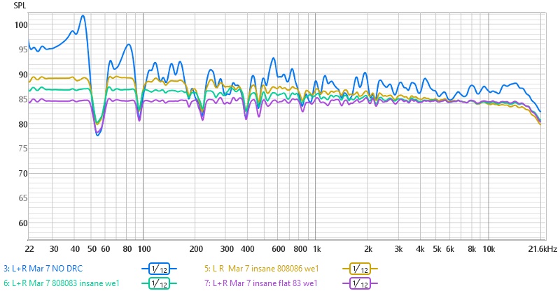

Queste sono le curve che io ottengo con DRC nel punto di ascolto utilizzando la funzione custom target. Canali R+L insieme.
Come somma di canali si raggiunge un precisione chirurgica, nella foto 1/12 di smoothing.
Direi quindi che la curva di Manolo è fattibile.
Nel mio caso ho un trattamento parziale che non scende sotto i 100Hz, quindi nella risposta finale si vedono dei buchi che non si riescono a compensare a meno di rivedere completamente la disposizione dei diffusori e punto di ascolto ( cosa che non posso fare)

Mah... io vedo un ottimo lavoro del DRC per le tre curve, rispetto alla risposta non elaborata. I picchi sono correttamente limati...però... i vuoti rimangono, e a quei vuoti non c'è rimedio!paolo.pasinetti ha scritto: 07/05/2026, 21:40 Queste sono le curve che io ottengo con DRC nel punto di ascolto utilizzando la funzione custom target. Canali R+L insieme.
Anche se credo una risposta chirurgica non sia così importante. La vera partita la si gioca anche nel dominio del tempo.
Io vedo, nel migliore dei casi, quello della curva FLAT, 7 dB (sette!) di "depressione" a 52-53 Hz, in aggiunta ad almeno 4dB per le frequenze superiori... per la curva gialla conto 9db per la frequenza inferiore...
Ripeto è un ottimo lavoro, ma nella realtà scostamenti di 0,2, 0,3 dB sono pura fantascienza....
Come fai a dire che il risultato di Virman è ottenibile, viste le depressioni di 4-9dB?
P.S. Il tuo trattamento passivo non scende sotto i 100Hz perché sai bene che più si scende e più occorrono trattamenti massicci per avere effetti reali, trattamenti non pratici da mettere in atto in normali sale d'ascolto/salotti... la variazione della disposizione dei diffusori e/o del punto d'ascolto non farebbe che spostare la frequenza dei buchi...Mario Bon aveva spiegato come mitigare il più possibile i modi ambientali principali, ma pochi riescono a rendere percorribile quella strada, per motivi di praticità e di usabilità dell'ambiente.

Questa discussione, che si spera non diventi uno scontro, si fa interessante. Mi piacerebbe sapere, anche in base alla sua esperienza, cosa ne pensa Tom Capraro. Ma forse non hai il tempo necessario per farlo.

I modi della stanza, non cambiano in funzione della posizione di ascolto o della posizione dei diffusori(ci mancherebbe), ma essere in un punto di ascolto di massima pressione o di null fa modificare la curva spl ( Alzando e abbassando i picchi/buchi).
Ci sono anche delle regole sul buon posizionamento dei diffusori per minimizzare l' effetto dei modi.
Il posizionamento dei diffusori o subwoofer influisce perche stimolano in modo diverso i modi della stanza (in angolo si ha l'effetto massimo).
Annullare l'effetto dell'ambiente è difficile, soprattutto alle basse frequenze ma può essere mitigato con opportune tecniche.
Altro modo per annullare dei buchi (o comunque rendere più omogenea la risposta in basso) è quello di posizionare più subwoofer in ambiente opportunamente controllati.
Per quanto riguarda il trattamento acustico, si può tranquillamente lavorare sotto i 100hz con ad esempio delle membrane ( controparete in carton gesso e assorbente opportunamente dimensionata)
Il livello di attenuazione usando DRC può essere deciso in fase di impostazione target, nel mio caso avrei potuto abbassare le curve fino a ridurre ulteriormente i buchi (non l'ho fatto perché non ho poi sufficiente segnale per amplificare q buon livello)
Quindi, secondo me, dire che la curva di Manolo sia impossibile da raggiungere non è a priori corretto, non sapendo con dettaglio come è impostato il suo sistema di ascolto + Stanza. A mio avviso è fattibile, se si curano molto molto bene tutti gli aspetti.
