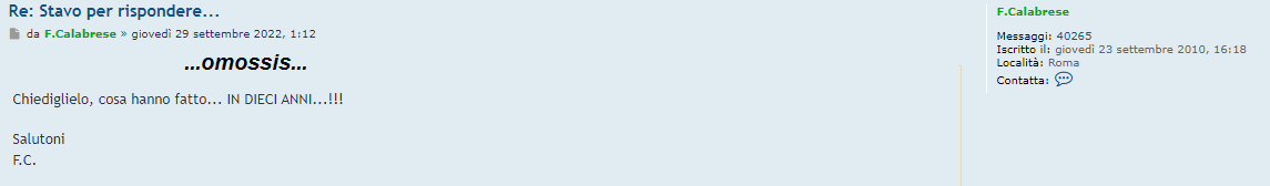

In effetti, negli ultimi 10 anni, i prodotti del sig. Fabrizio Calabrese hanno invaso il mercato mondiale e egli è diventato il più amato, ammirato ed osannato progettista vivente, citato nelle riviste nazionali ed internazionali.
Messaggi: 2394
Re: Invito a Calabrese a cambiare "mestiere"...
#53 Messaggio da mario061 »
Però....10 impianti venduti in 10 anni e centinaia di persone che hanno ascoltato....un successone...

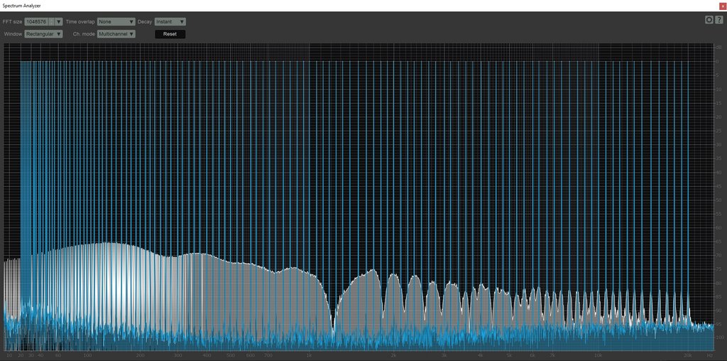

#56 Messaggio da TomCapraro »
Carlo ha scritto: 30/09/2022, 22:39 Se ti chiedessi quale misura ritieni valida per mettere in chiaro le prestazioni di un DAC ?
Ne basterebbe una, la distorsione integrale...magari a vari step di ampiezza in cui poter vedere chiaramente (e selettivamente nei vari segmenti di banda) se l'apparecchio produce distorsioni di qualunque tipo con segnali full 0dBFS, o nella zona di cut-off del filtraggio digitale per gli apparati a 44.1khz, o sub-armoniche in bassa frequenza.
Piuttosto che stupire la sua platea con metodi "innovativi", come fa il genio, i quali non stabiliscono nessuna forma di analisi seria, basterebbero 2/3 schermate come queste con i DAC in esame in overlay rigorosamente testati nelle medesime condizioni.
p.s nell'esempio si vede una scheda audio che produce risultati palesemente diversi nel momento in cui l'ampiezza del segnale da convertitire si avvicina allo 0dBFS (senza ancora saturare in modo brusco)
Oggigiorno il cerchio tecnico/strumentale è chiuso (da un pezzo) poichè si sa tutto, e io credo che alcune misure semplici potrebbero essere portate a temine anche da un burbero come il nostro genio che, oltre a relazionarsi male con la società, dimostra molto spesso di pasticciare...sia a livello teorico, che livello pratico.
La teoria sui segnali e la risoluzione degli strumenti di misura consentono approfondimenti impensabili...anche cose talmente minuscole da considerarle abbondantemente inudibili.
E' chiaro che per ogni analisi va associata una determinata tecnica/strumento...ad esempio il genio una volta dichiarava che il suo PC con determinati settaggi avrebbe garantito prestazioni migliori e facilmente udibili...ovviamente non ha, e non poteva dimostrarlo con delle misure.
In questo caso sarebbe bastata la NTD, che se saputa usare è molto valida per rilevare le -NON differenze- e/o differenze molto piccole. (dove si posizionano e per quale causa scaturiscono)
Per i grandi segnali (ampli e finali) basta un buon oscilloscopio e analizzatore con un ingresso di 200/300 volt e magari 16bit di risoluzione verticale.

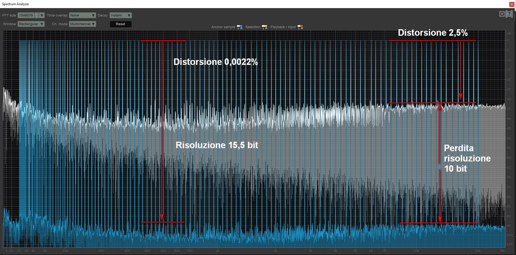

#59 Messaggio da TomCapraro »
Carlo ha scritto: 01/10/2022, 11:45 mumble mumble la cosa mi piacerebbe approfondirla ancora un pochettino grazie alla tua pazienza
Quando parli di vari step, quanto ne faresti e in quale modo ?
Ne bastano 3. (se necessario in determinati casi 4)
Preparo 3 files con il segnale per la distorsione integrale:
1) con livello di picco massimo al sample (il campione sullo 0dBFS) e con il true-peak che lo supera.
2) con livello di picco massimo sul true-peak.
3) con livello RMS a -70dB.
Con i primi due segnali mi controllo se il DAC mostra "sofferenza" nel ricostruire il true-peak. (alcuni lo fanno)
Se non dovesse "farcela" mi preparo un 4°segnale a scalare finquando non scompare la distorsione sui picchi.
Con questi si valuta l'insieme delle alterazioni (distorsioni) e della risoluzione integrale con una buona stima.
Con il terzo segnale (a -70dB Rms) si valuta la distorsione ai bassi livelli e la perdita di risoluzione.
Non serve andare sotto i -70dB Rms (anche se a piacimento si può fare) poichè nelle registrazioni migliori sotto questa soglia non si trova nulla.
Ovviamente piu è accurato il DAC ai bassi livelli (ma anche sui picchi) e meglio è.
Qui sotto un esempio tra il segnale convertito con picchi a -0,5 dBFS e a -70dB Rms)
p.s per una facile interpretazione i due segnali li ho livellati digitalmente sullo 0dB dopo averli acquisiti.
Si potrebbero fare tantissime altre cose, ma questa è abbastanza esaustiva.

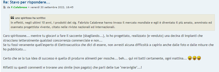

#60 Messaggio da MarioBon »
Grazie per lo spiritosone (che non è un insulto).
Non è difficile capire che, senza un lessico condiviso, non sono possibili ragionamenti logici.
Quindi prima di affermare che scrivo cose sbagliate il sig. Calabrese dovrebbe ripassare qualche definizione. C'è un glossario della AES che potrebbe essere d'aiuto.
Per quanto riguarda le recensioni: le chieda alle Ditte che hanno prodotto (e venduto) i diffusori perché personalmente non ho motivo di conservarle. Conservo gli articoli ed i test pubblicati su riviste italiane, inglesi, americane, tedesche, spagnole, polacche... ma scommetto che le considera tutte "pagate" (non da me comunque che non avrei motivi per farlo).
Per quanto riguarda le misure: il giorno che vedrò delle misure di un progetto del sig. Calabrese fatte da un ente terzo le leggerò con l'attenzione che meritano.
