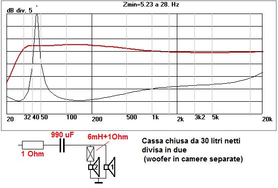

Sto valutando questo:
https://www.axiomedia.it/it/woofer/2316 ... zWmLUJmOCk
simulazione: due in parallelo per sub Z nominale 4 Ohm.
La cassa si potrebbe fare in reflex da 50 litri accordata a 25 Hz ma il condotto viene troppo lungo.
C'è una soluzione non convenzionale che è questa:
La simulazione mostra la somma delle emissioni. Usare una resistenza corazzata da 1 Ohm 50 Watt. Il condensatore da 990 è ottenuto con 3 condensatori da 330 uF in parallelo (Mundorf ECAP).
Il volume è molto ridotto (30 litri netti) e funziona in sospensione pneumatica.
Si fa una cassa divisa in due camere uguali di dimensioni interne: 35.5x23.5x19 cm
i woofer vanno montati sul lato largo 23.5. Nessun assorbente perchè ul primo modo cade oltre ai 500 Hz. Usare MDF con spessore 25 mm. Se serve ridurre l'altezza e aumentare la profondità.
Questo sistema funziona perchè il woofer ha un apparato mobile molto pesante. Il secondo woofer, filtrato, compensa la risposta del primo. Il condensatore estende la risposta e la resistenza appiattisce (volendo si può togliere).
Il massimo SPL senza contare l'effetto delle pareti raggiunge 100 dB a 40 Hz.
Potenza sopportata: 60x2= 120 Watt che con fattore di cresta =2 diventano 240 Watt.
potenza massima dichiarata: 120x2= 240 Watt
Volendo eliminare la differenza di pressione tra interno ed esterno della cassa si può praticare un foro da 2 millimetri di diametro.
(accorda il volume a circa 5 Hz)

NomeUtente ha scritto: 07/10/2024, 9:51 Link: https://www.tb-speaker.com/uploads/file ... ca4bbf.pdf
SENSITIVITY 1W/1m 83 dB
Con la soluzione indicata si arriva a 85,5 dB che è mezzo dB meno del satellite.
Il volume però è molto ridotto considerato che si deve scendere a 30Hz.
La superficie equivalente è quella di un 12".
