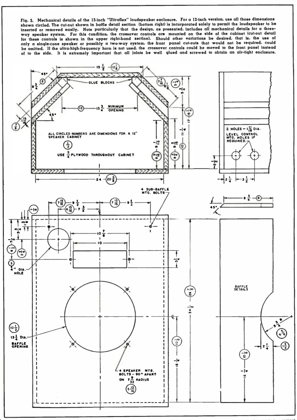

il sistema ultraflex , onken , Dave Dlugos , si può considerare una variante o una alternativa al BR ?
http://www.organstops.org/_apps/HaskellBasses.html
https://www.jensen-onken.narod.ru/ultraflex.html
Re: colorazione della cassa
Onken e Ultraflex dovrebbero essere la stessa cosa e sono un reflex con condotti particolarmente grandi e quindi divisi in segmenti.arivel ha scritto: 25/05/2024, 13:18 il sistema ultraflex , onken , Dave Dlugos , si può considerare una variante o una alternativa al BR ?
Le casse Onken di solito sono da centinaia di litri (con tutti i problemi del caso).
La forma della cassa consente di metterla in angolo più comdamente.
Dave Dlugos non lo conosco.

Ho voluto provare la configurazione simil onken applicando 2 pannelli di cartone all'Interno cassa posteriore ai lati in corrispondenza delle aperture in modo da creare 2 corridoi stretti come in onken ,
Senza calcoli e misure x vedere coda succede . Ebbene sono rimasto stupito . Alcune frequenze LF (non so quali) sono aumentate paurosamente ma sento una coda persistente. Si tratta del ritardo di gruppo ?
A prescindere dal fatto che il ritardo di gruppo è forse l'unica cosa da escludere, pretendi troppo... si tratta probabilmente di una risonanza con fattore di merito elevato che dà origine al cosiddetto "basso monocorde".arivel ha scritto: 26/05/2024, 14:01 ....
Senza calcoli e misure x vedere cosa succede . Ebbene sono rimasto stupito . Alcune frequenze LF (non so quali) sono aumentate paurosamente ma sento una coda persistente. Si tratta del ritardo di gruppo ?
Comunque:
- riducendo la sezione di un condotto la frequenza di accordo diminuisce
- aumentando la lunghezza di un condotto la frequenza di accordo diminuisce
se il condotto non è rigido si introducono degli elementi misti (anche eventualmente non lineari) e quello che viene viene.
