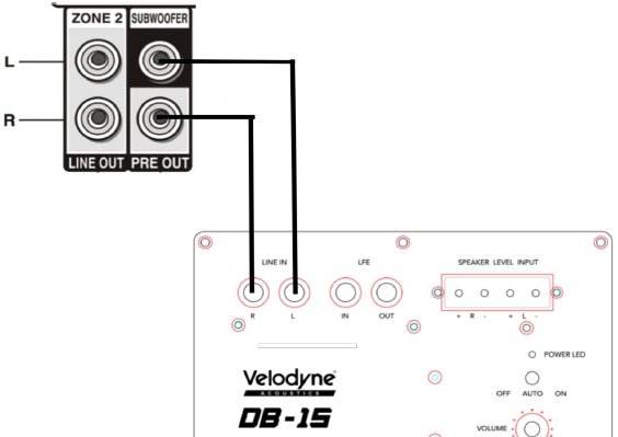

Ciao, no, non mi offendo, ci mancherebbe. A suo tempo, ho utilizzato, in unSub auto costruito, una piastra di amplificazione, nel cui manuale era, sia che fosse utilizzato per uso HI FI, sia per HT, indicato l’invio del segnale, in entrambi i connettori R L. Certo, il singolo sub non può essere stereofonico, da qui la tua titubanza. Il circuito fa la somma dei canali, e, se il segnale non è presente in entrambi i connettori, speriamo sia il tuo caso, esclude il filtro passa basso. Potresti semplicemente, per fare una prova e levarci il dubbio, inviare l’uscita di entrambi i canali del preamplificatore, in uno dei due sub. Come ho già scritto, ho provato nel mio impianto, spegnendo i satelliti, dal sub, la voce del cantante, non si sente per niente, anche con una pendenza di soli 6 dB Octa. A proposito, come ti aveva consigliato di fare Mario Bon, hai consultato il manuale delle istruzioni?

Pagina 7 https://velodyneacoustics.com/pdf/deep- ... v-G_EN.pdf
Pagina 8[...]
Se si utilizzano jack di linea, È POSSIBILE UTILIZZARE ENTRAMBI GLI INGRESSI SINISTRO E DESTRO: non utilizzare mai solo l'ingresso sinistro o solo quello destro.
Con lo schema di pagina 13 poi mi sembra chiaro che devi entrare con entrambi i canali L+R, pena l'esclusione del crossover.[...]
Crossover passa-basso - da 50 a 200 Hz
Come accennato in precedenza, tutti gli ingressi sommano i canali sinistro e destro, con il segnale risultante che passa attraverso un crossover passa-basso regolabile prima di essere amplificato.

Perdonatemi...qui si fa riferimento al collegamento con UN solo subwoofer, in quel caso certo che si collegano entrambe le uscite del pre ma con due sub preleverò solo un canale per ciascun sub.
Mi sa che sono di coccio ma non vedo errori nel collegamento.

Fai la prova con un sub soltanto: si tratta di capire se il filtro passa basso funziona o non funziona.
Se funziona cambiando la frequenza di taglio di deve sentire una decisa differenza.
Il filtro a 50 Hz del secondo ordine atttenua i 500 Hz di 40 dB e 80 dB a 5000 Hz... una differenza si deve sentire.
