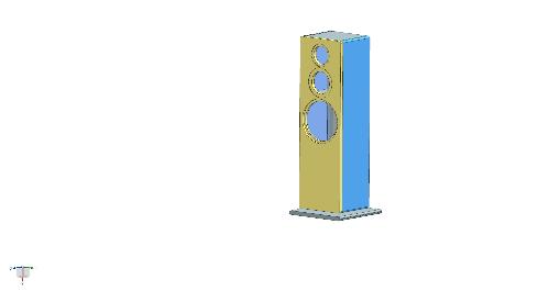

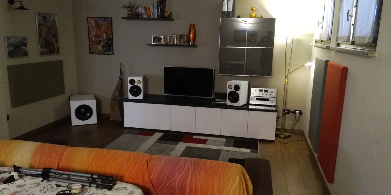

Mario,
scusa se torno su questo argomento,
ma sono un po indeciso su cosa fare.
ImmagineImmagine
Per come ho la disposizione oggi i diffusori, preferirei di molto la soluzione "bookshelf" anzichè quella a torre:
- la torre di destra finirebbe nell'angolo e la torre di sinistra tra il sub e il mobile
- la torre di sinistra sarebbe un po di intralcio al sub (non è proprio davanti ma molto a ridosso)
- le casse sopra il mobile danno meno fastidio e ingombro
- non avrei la stessa distanza dalle pareti (cosa che riesco ad ottenere tenendo le casse sul mobile)
vorrei chiederti se a tuo avviso la soluzione a torre ne vale veramente la pena o ci sono minime differenze rispetto alla soluzione bookshelf.

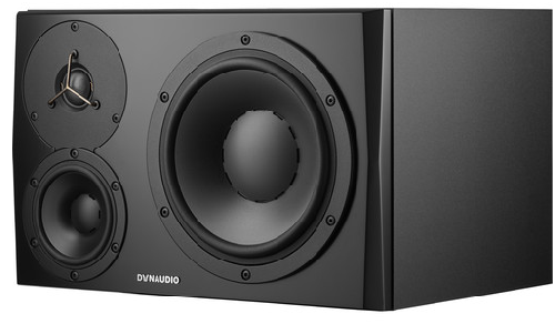

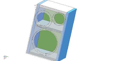

Ho visto in internet qualche esempio tipo questo:
Si potrebbero anche "sdraiare" come il primo esempio?
Re: Primo diffusore 3 vie
#68 Messaggio da MarioBon »
devi scegliere la forma più confacente alle tue esigenze. Se vuoi fare una cassa come la Dynaudio ti esorto a fare due casse speculari.

I Dynaudio di cui posti immagine sono diffusori nearfield per studi di registrazione... i dischi che poi ascolti li mischiano con quei diffusori... tu ti fai problemi in casa...
