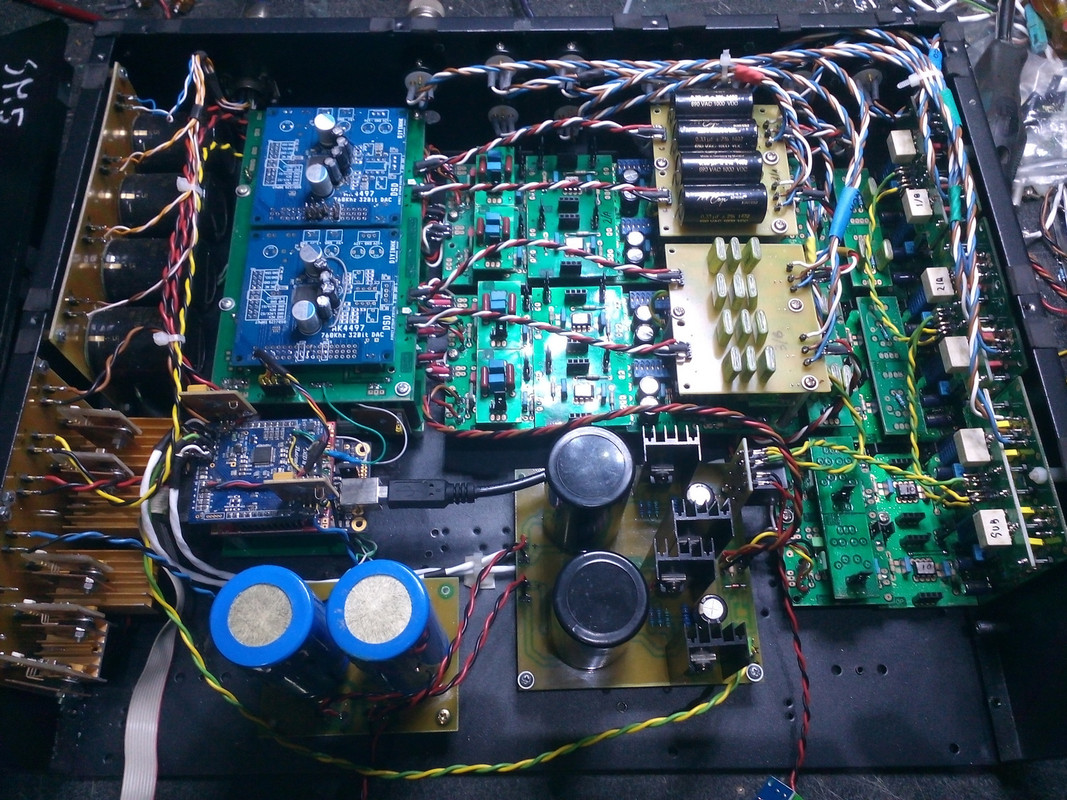

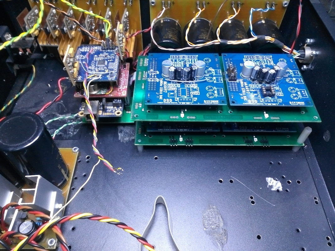

Riparto da dove siamo rimasti ......
Questo quello che venuto fuori ,quanto prima le verifiche sul campo .....
Adesso il dac sono 5 con altrettante uscite tutte configurabili ,passa alto passa basso passa banda del secondo ordine ,l'intento sarebbe quello poter replicare il filtro passivo ....
Le piastre con la sezione Dac
Sezione analogica
Sezione analogica
Tutto assemblato
Salvatore Micale

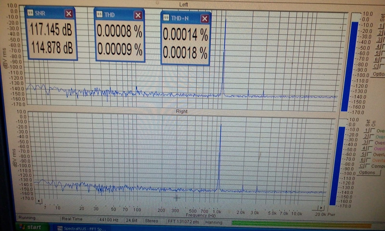

Nonostante l'affollamento rumore e distrosioni sono contenute ....
Salvatore Micale

...da uscire pazzi...!!!
Però mi sembra un lavoro certosino e...la distorsione...è fuori dal comune. (hai una pazienza..)
