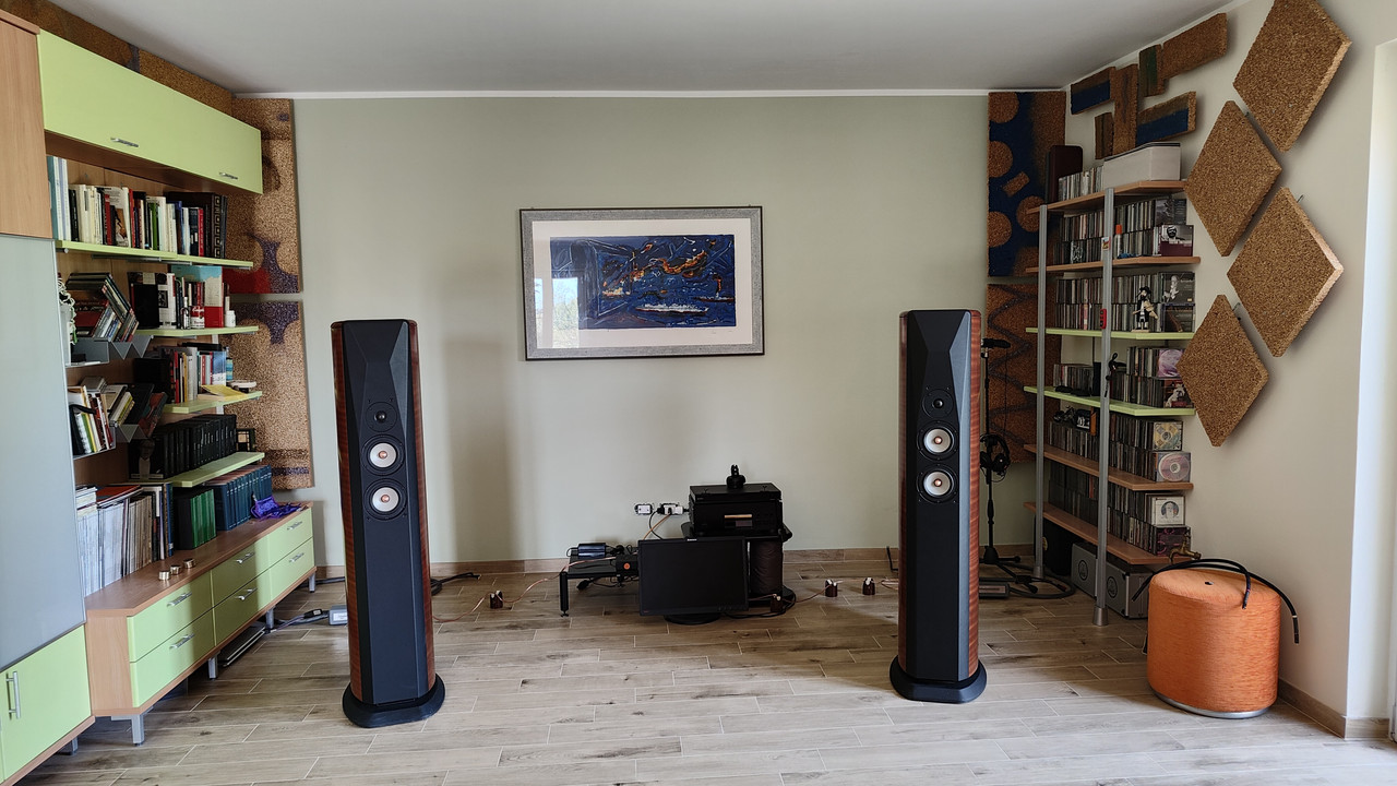

Ciao, per casa nuova ho pensato di riciclare dei pannelli in sughero da 3 cm. , dando loro forme un po' più aggraziate. Ho un breve trattato sulle proprietà del sughero, il quale, oltre ad avere proprietà termoisolanti e fono isolanti (ovviamente non installati così...) ha anche ottime qualità fonoassorbenti, soprattutto se installati con intercapedine...
...e così ho fatto. Ho lasciato 6 cm. tra il muro e i pannelli, che volevo rivestire in tessuto fonotrasparente, però... mi hanno detto che il risultato è carino anche così, quindi, si vedrà...
E' solo l'inizio: mancano i tappeti, mancano le tende ai balconi e vorrei fissare dei diffusori acustici sulla parete dietro le Tebaldi, che hanno questo sistema dipolare che vorrei rendesse al meglio. Già rende benissimo: avevo provato a fissare diversi altri pannelli anche dietro, ma l'immagine si spegneva e la riproduzione diventava molto più tradizionale, quindi ho smontato i pannelli di sughero e li ho lasciati solo agli angoli.
Ancora non misuro la T60, ma con i pannelli si sente una sensibile differenza, e la riproduzione è diventata più chiara e nitida, perdendo forse un pochino di immersività.
I picchi a bassa frequenza rimangono, e appena potrò, prenderò un Eversolo A10, il flagship, che permette la correzione attiva. In foto manca anche l'ampli, in assistenza, e per sfizio ho collegato il Fosi Audio V3 che normalmente ho vicino al computer...è una scatoletta, eppure... il timbro è molto puro e fa suonare le Tebaldi in maniera niente male!!!
