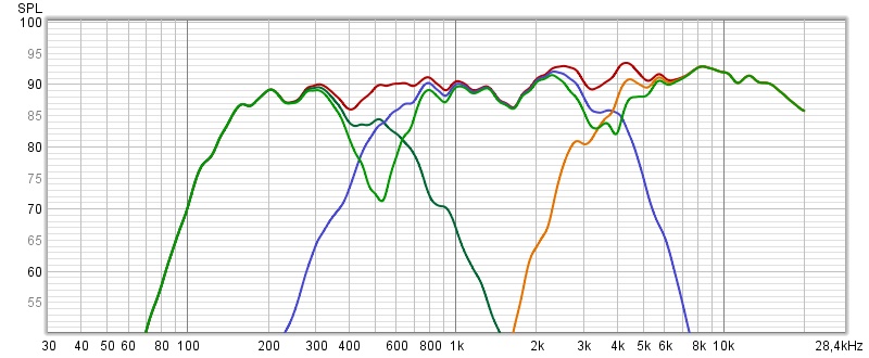

è un picco dovuto all'ambiente, perchè se sposto il taglio il picco rimane nella stessa posizione. Lo tolgo tramite DRC o intervengo con l'eq parametrico del dsp?
MarioBon ha scritto: 13/01/2024, 15:25 Questi i settaggi:
- taglio sub-woofer 120Hz, 48 dB filtro LR => OK
- taglio woofer-medio: porta più indietro il taglio del woofer, lascia a 650 quello del medio a cupola.
- taglio medio-tweeter 4000Hz, metti 24 dB sul passa alto e 48 dB passa basso
Il teoria per la massima dinamica il tagli tra il woofer e la cupola dovrebbe stare a 800 Hz.
Ok fatto la risposta in gamma media è ora più lineare. Perchè le pendenze di taglio medio-tweeter le preferisci cosi?

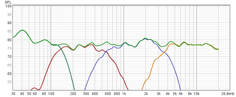

MarioBon ha scritto: 13/01/2024, 15:25 Prendi le risposte in campo vicino per sub e woofer (sullo stesso grafico)
in arancio sub in controfase, in rosso sun in fase. Direi quindi che sub in fase sia OK

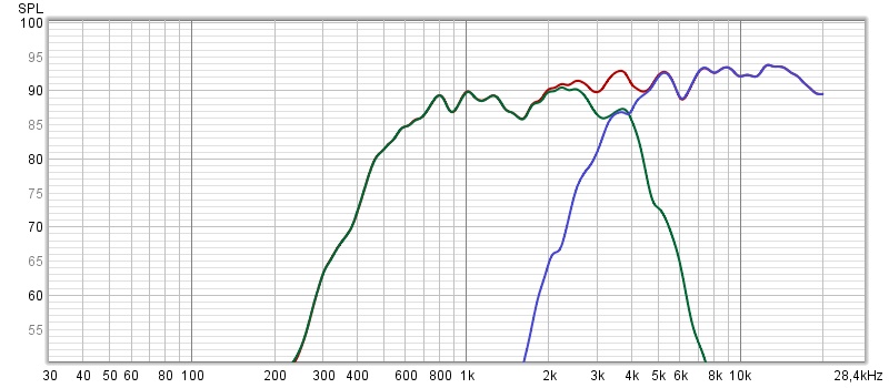

MarioBon ha scritto: 13/01/2024, 15:25 prendi la risposta a 30 cm tra medio e tweeter (per medio e tweeter sullo stesso grafico)
MarioBon ha scritto: 13/01/2024, 15:25 Metti il microfono a 30 cm in asse medio e prendi la risposta di woofer+medio+tweeter con il medio in fase e controfase.
Quando il medio è in controfase si devono vedere due buchi in corrispondenza dei tagli.
in verde la curva del medio in controfase, quindi direi che la curva in fase è OK

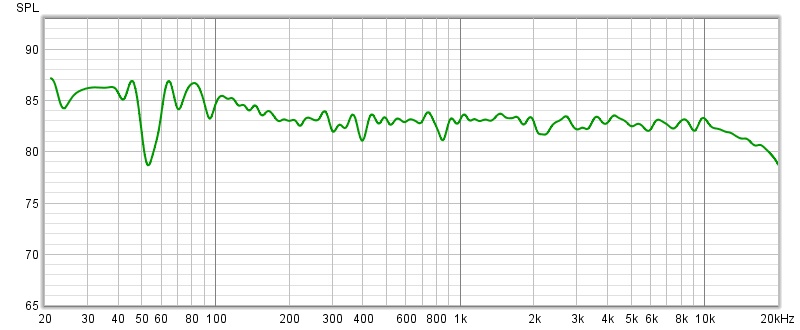

Questa la curva risultante delle modifiche:
Questo il risultato con DRC:
MarioBon ha scritto: 13/01/2024, 15:25 Con la cupola da 2" si può fare un esperimento: usando l'equalizzatore del miniDSP abbatti il picco a 13kHz e alza l'ultima ottava per portare i 20kHz a livello. Stacca il tweeter.
per questo esperimento dovrei usare la funzione PEQ del mini dsp? cioè dovrei fare una misura in campo vicino del medio e fare una eq tramite rew, generare un filtro parametrico da importare sull'uscita DSP dei soli medi?

paolo.pasinetti ha scritto: 15/01/2024, 17:22
ma la domanda principale per me è: con quale curva ti pare di sentire meglio, naturale ma meno regolare, o con drc ma più regolare ?
Messaggi: 581
Località: Calvenzano
Re: Nuovo 3 vie multi amplificato
#73 Messaggio da paolo.pasinetti »
La correzione del drc in bassa frequenza è secondo me la parte più apprezzabile della correzione. Poi la target realizzata va a gusti. Quella che vedi è una delle tante che realizzo e che spesso cambio in funzione del genere che ascolto.

paolo.pasinetti ha scritto: 15/01/2024, 17:22 è un picco dovuto all'ambiente, perchè se sposto il taglio il picco rimane nella stessa posizione. Lo tolgo tramite DRC o intervengo con l'eq parametrico del dsp?
Io userei l'equalizzatore del miniDSP
paolo.pasinetti ha scritto: 15/01/2024, 17:22 Ok fatto la risposta in gamma media è ora più lineare. Perchè le pendenze di taglio medio-tweeter le preferisci cosi?
cosi le funzioni di trasferimento sono più simmetriche.
paolo.pasinetti ha scritto: 15/01/2024, 17:22 per questo esperimento dovrei usare la funzione PEQ del mini dsp? cioè dovrei fare una misura in campo vicino del medio e fare una eq tramite rew, generare un filtro parametrico da importare sull'uscita DSP dei soli medi?
Qui ho una domanda, ma si può equalizzare un driver senza incappare nel discorso fase minima?
Dovrebbe bastare l'equalizzatore del miniDSP (io ho fatto così)
Quella è una risonanza della membrana di alluminio quindi equalizzando (a fase minima) per rendere piatta la risposta si corregge contemporaneamente anche la fase.

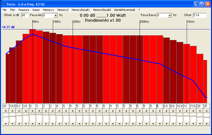

Spettro medio della musica pop-rock-disco a terzi di ottava (ottenuto prendendo i massimi degli spettri medi calcolati da Noselli, IEC, DIN, BBC, ecc.):
la attenuazione di ciascun terzo è scritta in basso.
Con un sistema a tre vie con tagli a 200 e 2000 Hz risulta:
woofer => 50% della potenza
medio => 34%
tweeter => 16%
se fosse piatto risulterebbe => woofer=medio=tweter= 33.33% (1/3 della potenza)
