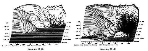

Tra l'altro nelle sezione "measurements"(https://www.stereophile.com/content/son ... asurements) c'è uno dei rarissimi esempi di waterfall eseguite con dinamica di 0 e 60 dB che mostra come si fa a taroccare il risultato di questa importante misura.
su 30 dB è bella, su 60 dB e brutta. In particolare c'è un importante ritorno di energia da 4000 a 10000 Hz che viene completamente nascosto.

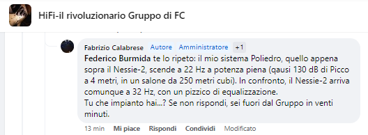

diciamo che la coerenza non è il suo forte, questo è uno screen della discussione che ha cancellato da FB :lol:
quindi i 20Hz servono o no? No grazie o Si grazie? :mrgreen:

Federico Burmida ha scritto: 22/09/2024, 21:11 ....
La coerenza non è mai stata il suo forte... :lol:
Dalle mie parti dicono che per contar balle bisogna avere buona memoria...
Nessie 2 arriva a 32Hz (notare la precisione all'Hertz...) con un pizzico di equalizzazione? Bisogna far uscire la bobina dei due coni dalla sede per vedere 120dB a 32Hz...altro che pizzico di equalizzazione...

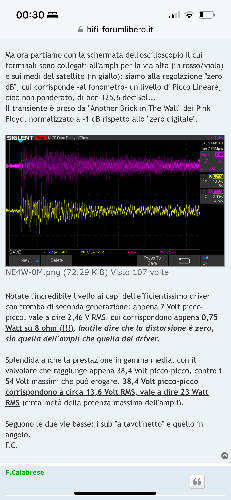

A me sembra che butti numeri un po’ a casaccio, a parte che mi sembra continui a confondere l’ampiezza di picco con l’ampiezza picco-picco (ma di questo non sono sicuro) ma soprattutto passa da questi al valore RMS dividendo per la radice di 2, con segnali che tra un picco e l’altro non mi sembra siano sinusoidali (è evidente sulla curva gialla), d’altra parte si tratta di un segnale proveniente dal transitorio di un brano.
